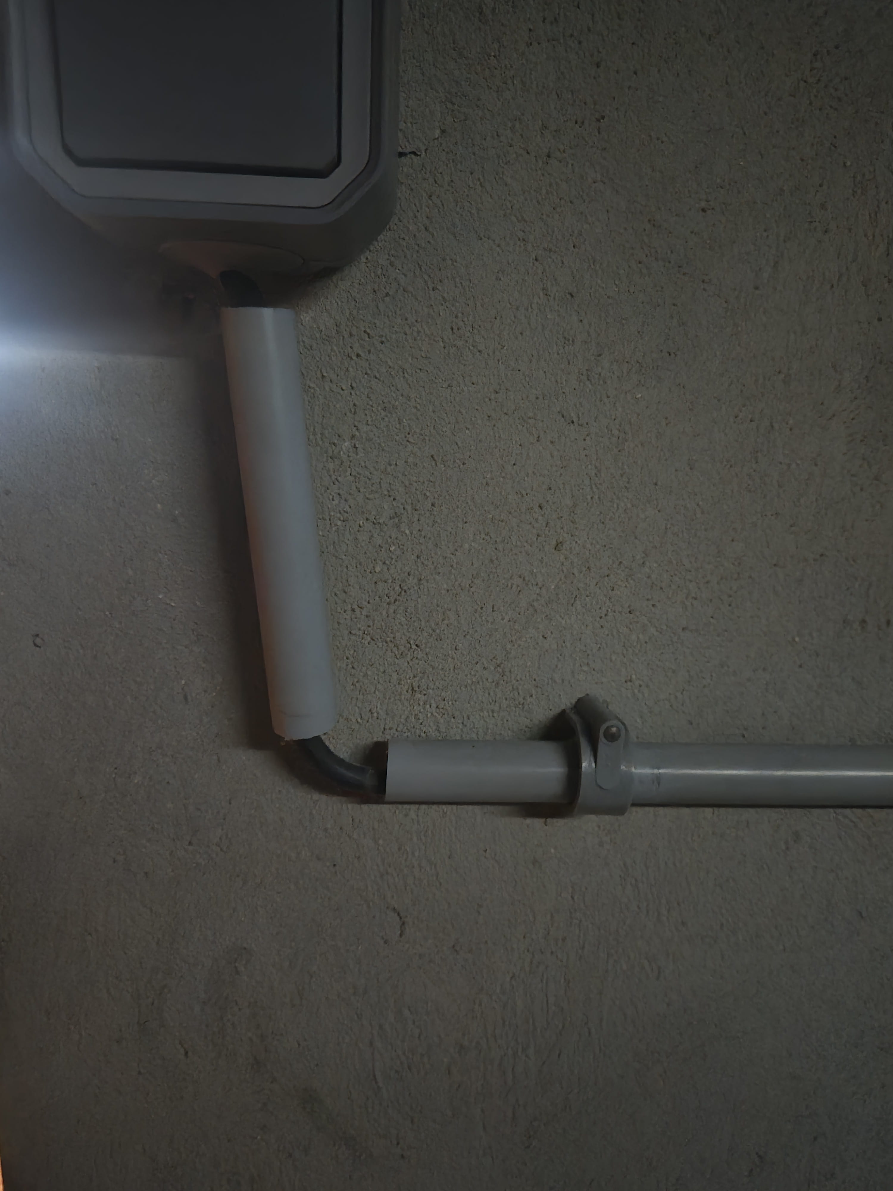

et voici comment il a posé les cables dans la cave? est ce NF tout cela?

    Par contre pour la cave, c'est bon.

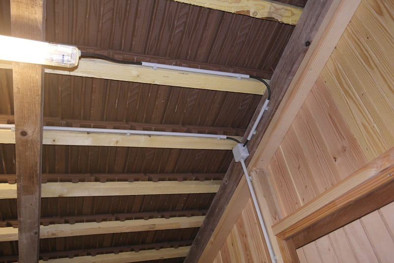

    C'est du montage Metro.
    En général c'est comme cela qu'on fait

    Pour la prise au sous sol , pour moi c'est pas fini : à quoi servent les coudes???

    Bonjour, je suis tout à fait d'accord avec carminas pour la pose en apparent par contre il aurait pu mettre les tubes iro d'équerre ça n'empêche pas de fonctionner mais pour moi l'esthétique contre aussi. Pour ce qui est de l'encastrement des câbles ce n'est pas autorisé il faut les gainer .

    C'est du câble R2V, il peut être posé en apparent.
    Le principe du montage Metro est de mettre du tube IRL sur les longues partie rectilignes, cela fait plus propre et de garder le câble en apparent dans les coudes.

    ne pas mettre de coude , ne fait pas fini. comme le dit stf_jpd87 !
    j'ai l'impression que l'électricien a baclé tout son travail chez nous. ????
    1. Carminas Messages postés 4406 Date d'inscription   Statut Modérateur Dernière intervention   2 056
      Ben non, avec du câble en fait en général comme cela.
      Ce serait différent si c'était des fils où là oui, les coudes sont obligatoires.
  9. stf_jpd87 Messages postés 92171 Date d'inscription   Statut Modérateur Dernière intervention   29 986
    Je comprends ton point de vu en fonction du câble , mais cela ne fait pas fini. Enfin ce n'est qu'un avis
      Oui, mais c'est le principe du montage Metro, qu'on utilise dans les garages, caves, greniers, locaux professionnels... où l'esthétique n'est pas le 1er critère recherché.
      Après, rien n'empêche d'ajouter des coudes si on le souhaite (à part parfois le rayon de courbure des câbles).

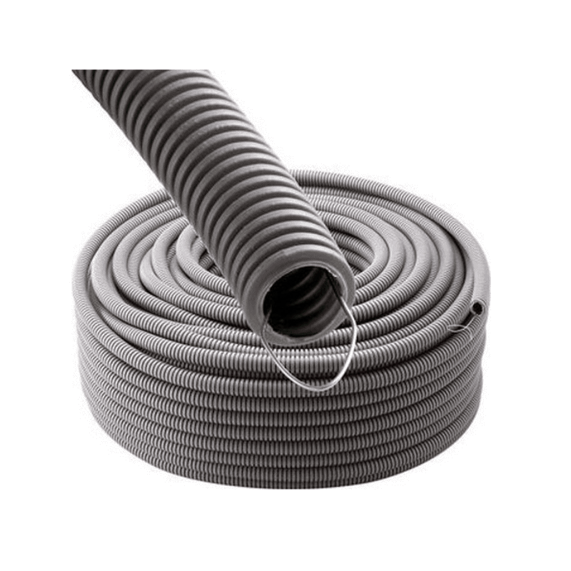

    Pour le cas des câbles qui sont directement
    dans les saignées dans le plâtre, il aurait dû mettre une gaine comme celle sur la photo ?
  11. Carminas Messages postés 4406 Date d'inscription   Statut Modérateur Dernière intervention   2 056
    Oui il aurait dû.
    Et dans cas pas d'intérêt pratique et économique à mettre du câble.
    Il faut mettre directement des fils.
