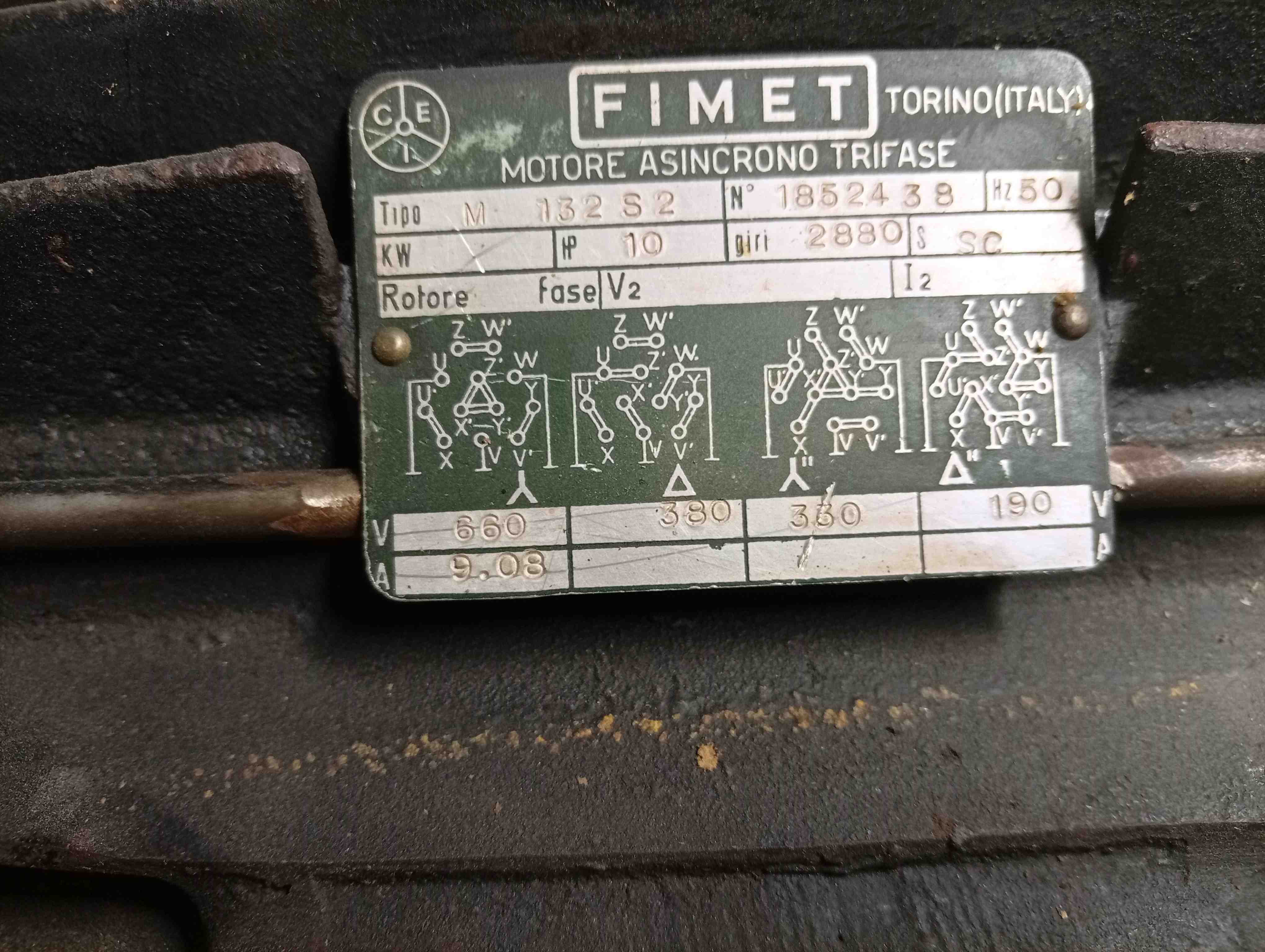

Bonjour je remonte une ancienne machine à bois et je suis confronté à des problèmes de branchement électrique
premièrement la machine dispose d un entraineur en 220 triphasé je ne pensais pas que cela pouvait encore exister j ai résolu le problème avec un auto transfo maintenant je suis dans le doute pour le moteur principal qui semble pouvoir se brancher soit en 190   220 triphasé soit en 380 660 triphasé je vous joint plaque moteur je pense que la différence se fait au niveau du commutateur c est un breter 26348 mais sur le quel il ne reste que 3 lettres de repérage désolé je n arrive pas à joindre de photos le moteur est un fimet (italy )

    Vous étes sur un moteur puissant qui est prévu pour fonctionner en démarrage étoile triangle ...donc ...on va choisir les schemas de gauche...démarrage en connection 660...puis commuter en 380..il existe des commutateurs prévus pour ...sa à pour but de baisser l’intensité au démarrage , sinon le bobinage prends pendant quelques secondes .2 fois l’intensité prévue  qui est de  9 amp maxi.......à chaque demarrage
    Votre commutateur , devra passer de la position demarrage ....branchement schéma 660 v ....a la connection 380 v utilisation ....bien sûr alimentation en 380 v triphasé impératif  vous étes sur un 9kw environ ...
