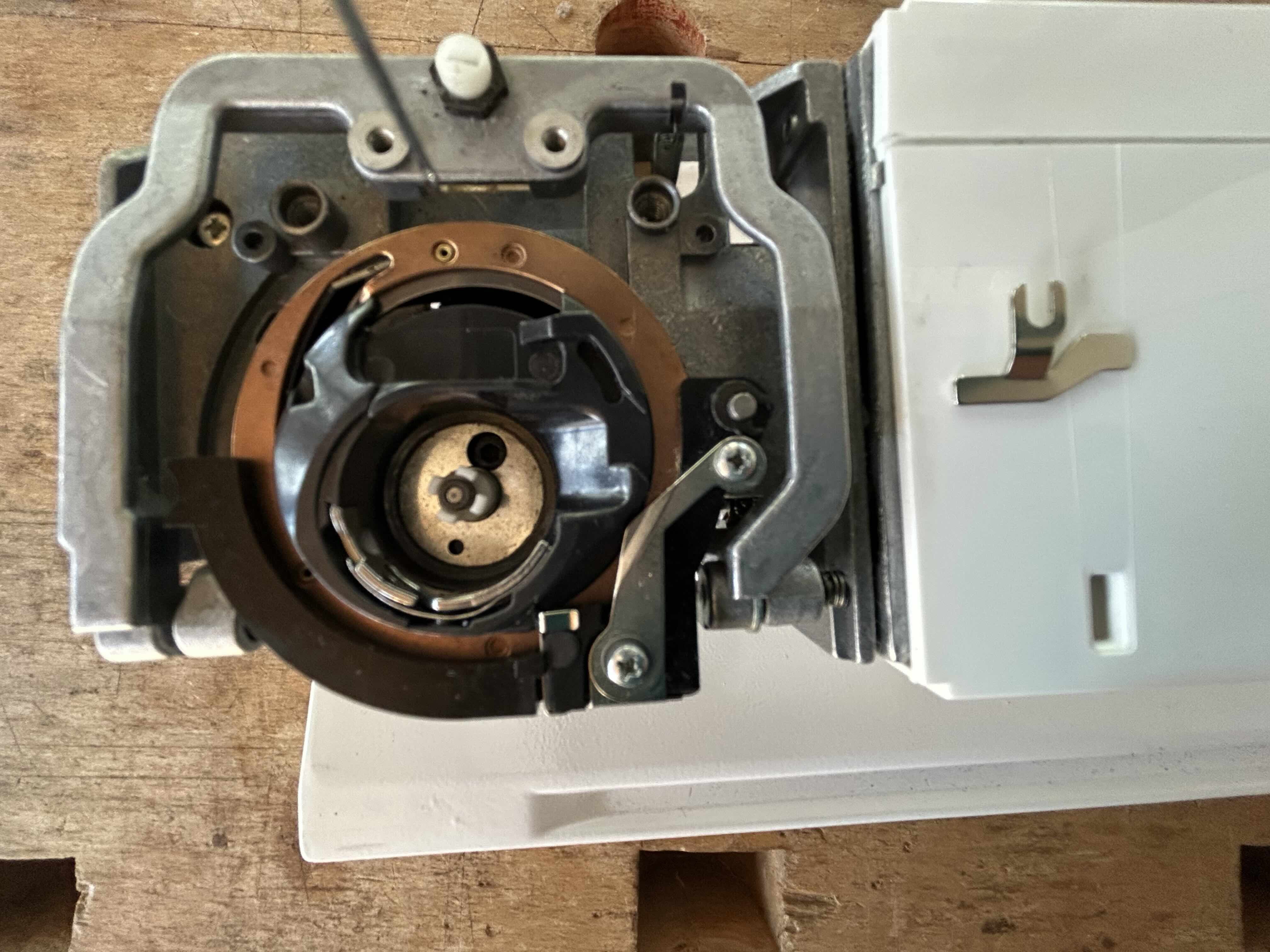

J'ai démonté la partie où il y a la cannette et une pièce est tombée. C'est le doigt de retenue comme sur Planète couture.
Le problème est que je ne sais pas où il était et je ne sais pas le remettre.

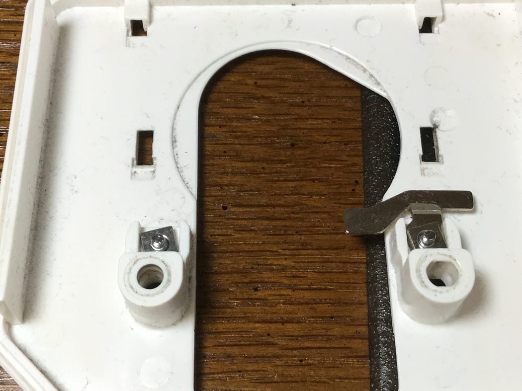

  1. Sylviane17 Messages postés 33 Date d'inscription   Statut Modérateur Dernière intervention   26
    j'ai eu le même problème. Je vous mets un photo, ce doigt de retenue se place sous la plaque aig. Il faut enlever la plaque avec les vis noires, le doigt se visse en dessous.
    J'espère que ça vous aidera.

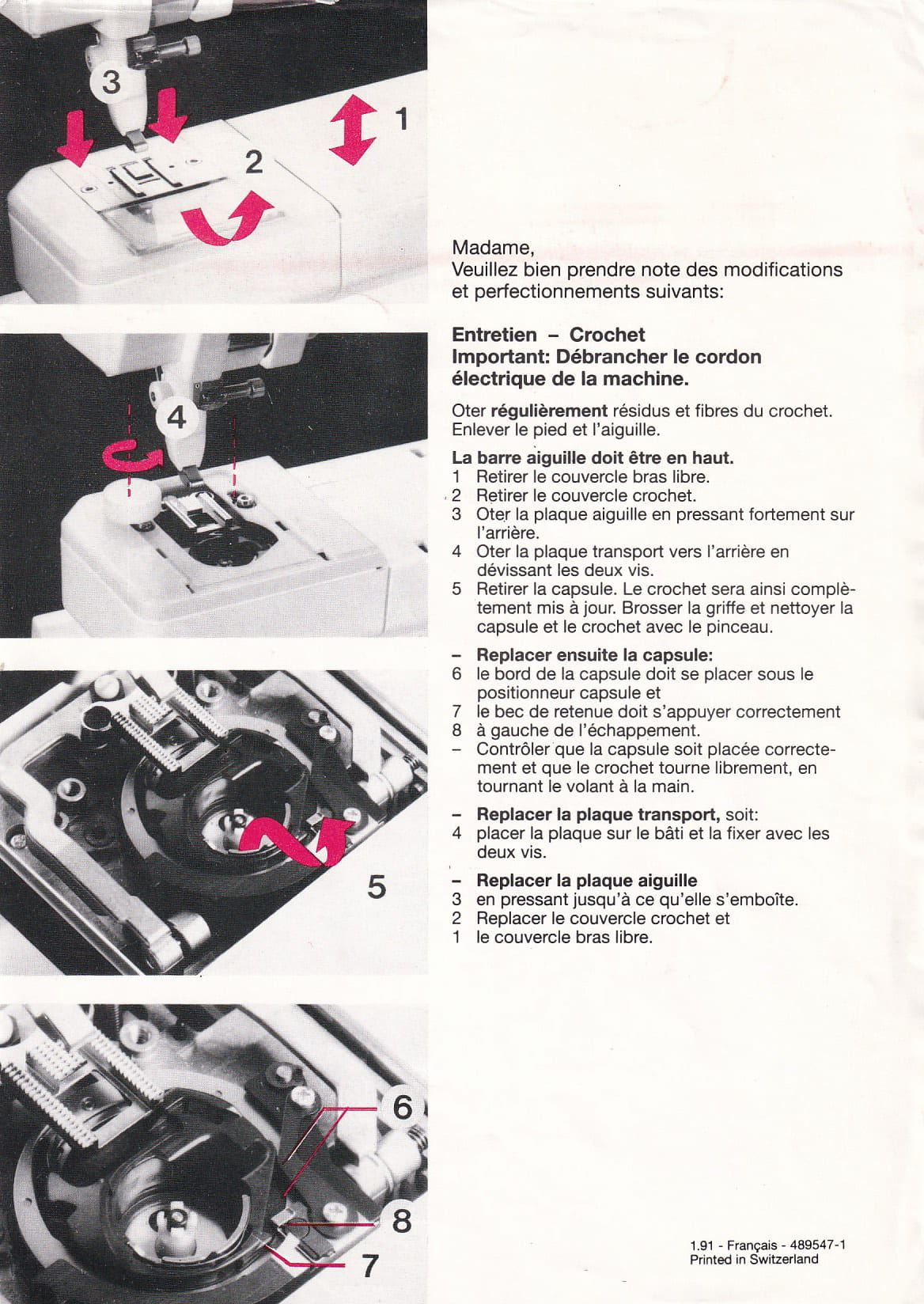

    Est-ce que vous avez lu la page 42 de la notice ??
    Voir cette NOTICE

    J'ai déjà cette notice d'origine. Les images de la page 42 ne correspondent pas à ce que je vois. J'ai une feuille libre rajoutée dans la notice "Veuillez bien prendre note des modifications et perfectionnements suivants". Là, ce sont des petites photos et l'explication est un peu différente.
    Il parle du bec de retenue qui doit s'appuyer correctement, je suppose que c'est la même chose que le doigt de retenue ou d'arrêt. Mais je ne comprends toujours pas comment le mettre en place et où.

    Sans avoir la bonne notice et la machine sous les yeux c'est plus difficile de dire ce qui ne va pas.
    Il est important pour la facilité de mise en place d'enlever la plaque à aiguille. La position du crochet reste la même que ce soit ma notice ou la vôtre

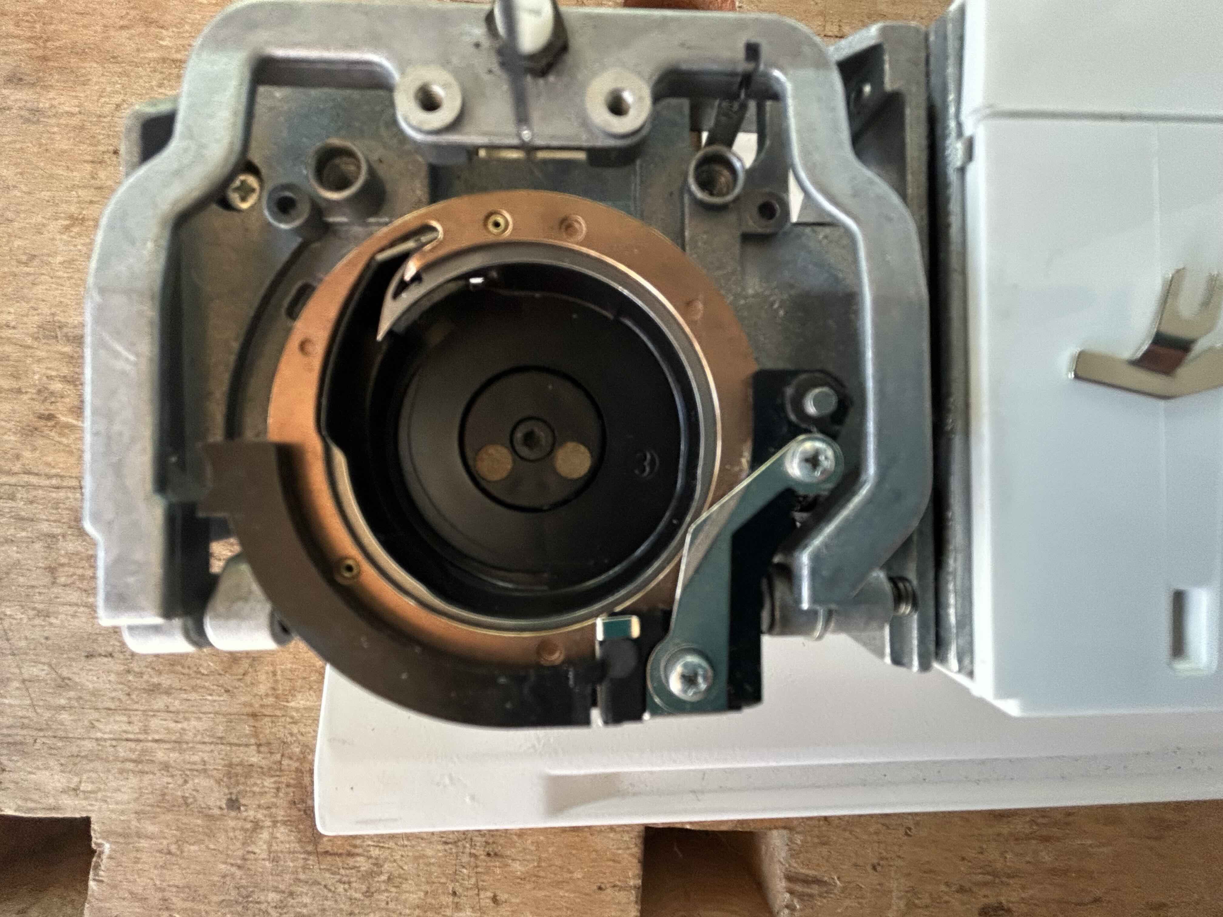

  7. Jerame68 Messages postés 3 Date d'inscription   Statut Membre Dernière intervention
  8. Jerame68 Messages postés 3 Date d'inscription   Statut Membre Dernière intervention
  9. stf_jpd87 Messages postés 92199 Date d'inscription   Statut Modérateur Dernière intervention   29 995
    Pour moi elle ne fait pas partie du crochet ou du centre de crochet.
    J'ai posé la question à mes collègues . J'attends le retour et je vous tiens informé. Cordialement
