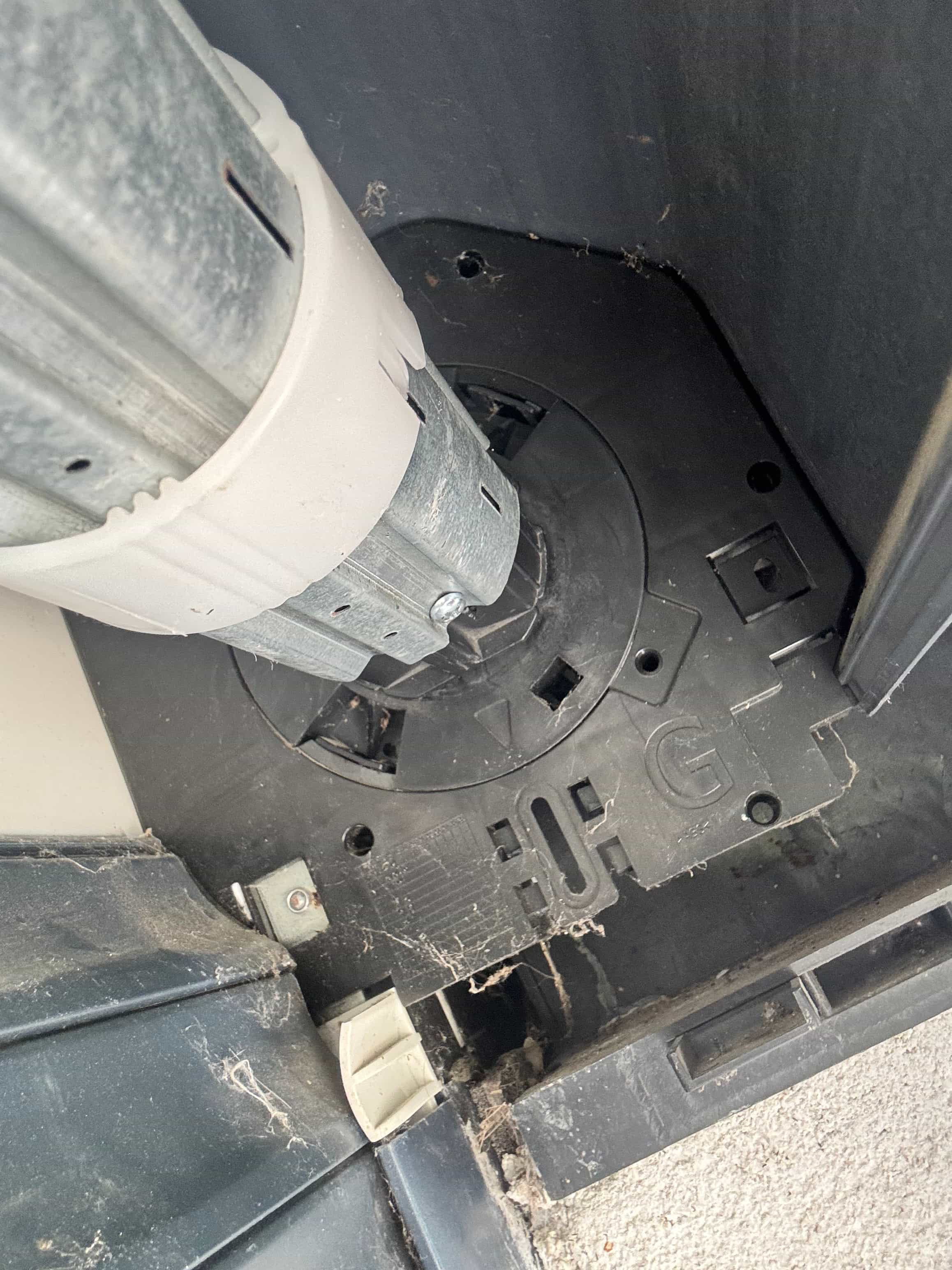

Bonjour.
depuis plusieurs mois je sens une faiblesse dans ce volet, et ce matin il ne monte plus. J’entends le bruits du moteur qui essaye de démarrer mais plus rien.
je vais donc tenter de changer le condensateur
j’ai suivi toutes les méthodes que j’ai pu trouver un peu partout rien n’y fait avec ce système je n’arrive pas bouger quoi que ce soit. Il y a bien un clip à pousser sur un des deux côtés mais le bloc ne bouge pas plus.
Le rideau est déjà entièrement déclipé.
merci par avance pour vos conseils

    sur la photo du bas, il semble y avoir une vis sur le tambour métallique.
    Il est possible qu'en l'ôtant, on puisse faire coulisser le flasque en plastique noir dans le tambour afin d'en dégager l'axe de rotation inséré dans la partie fixe du châssis.
    Peut-être qu'il y en a d'autres de l'autre côté (non visibles).

    J’ai retiré cette vis et une autre identique la partie en plastique bouge légèrement mais elle ne se rétracte pas dans le tube il doit y avoir autre chose.

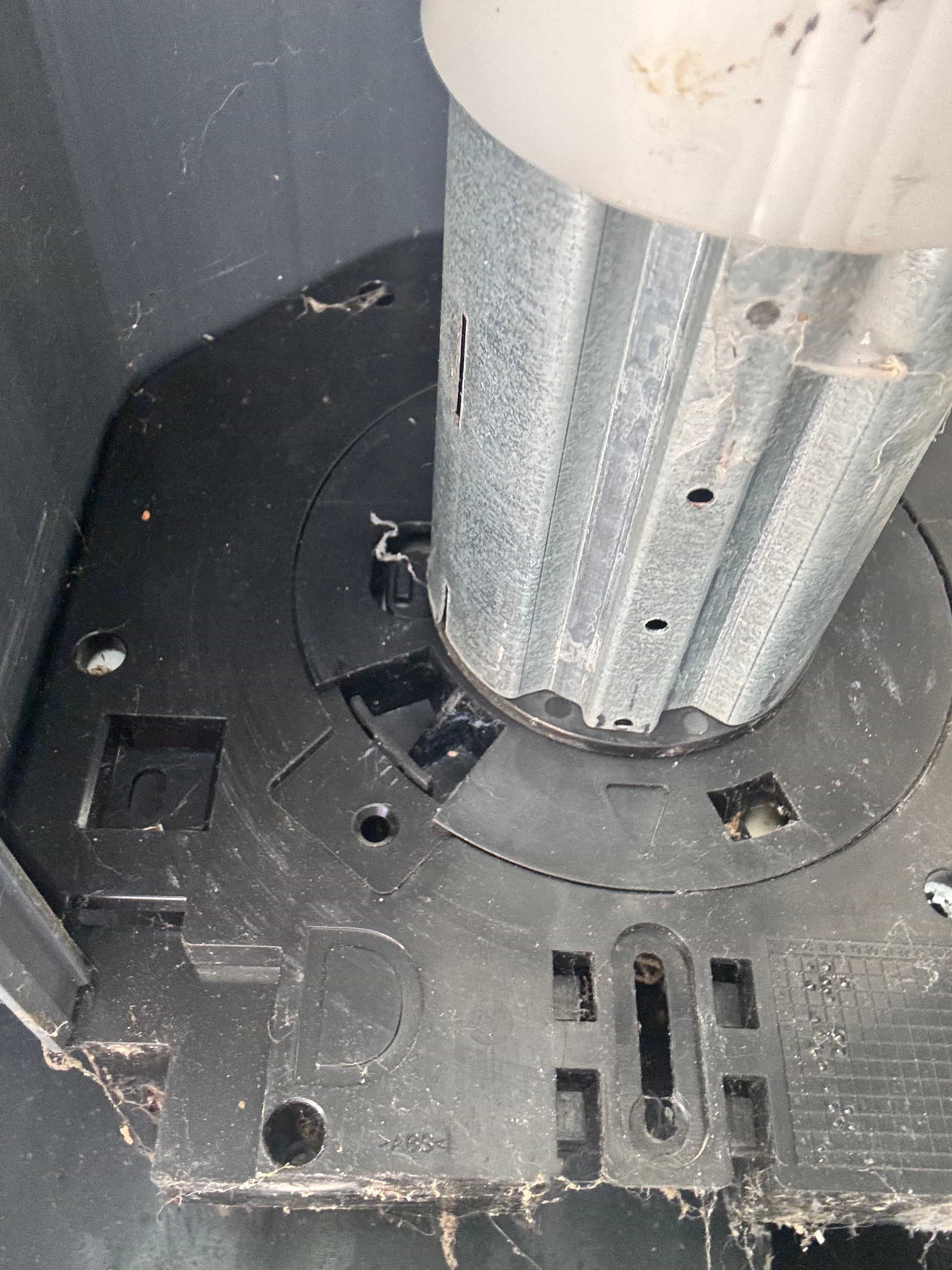

      Des clips en plus à appuyer pour faire coulisser ?
      Parce qu'il n'y a pas 1000 façons d'encastrer en laissant les deux côtés du tambour se caler dans la joue du coffre.
      Une photo plus proche qui montre le tambour et le flasque pour m'aider ?
