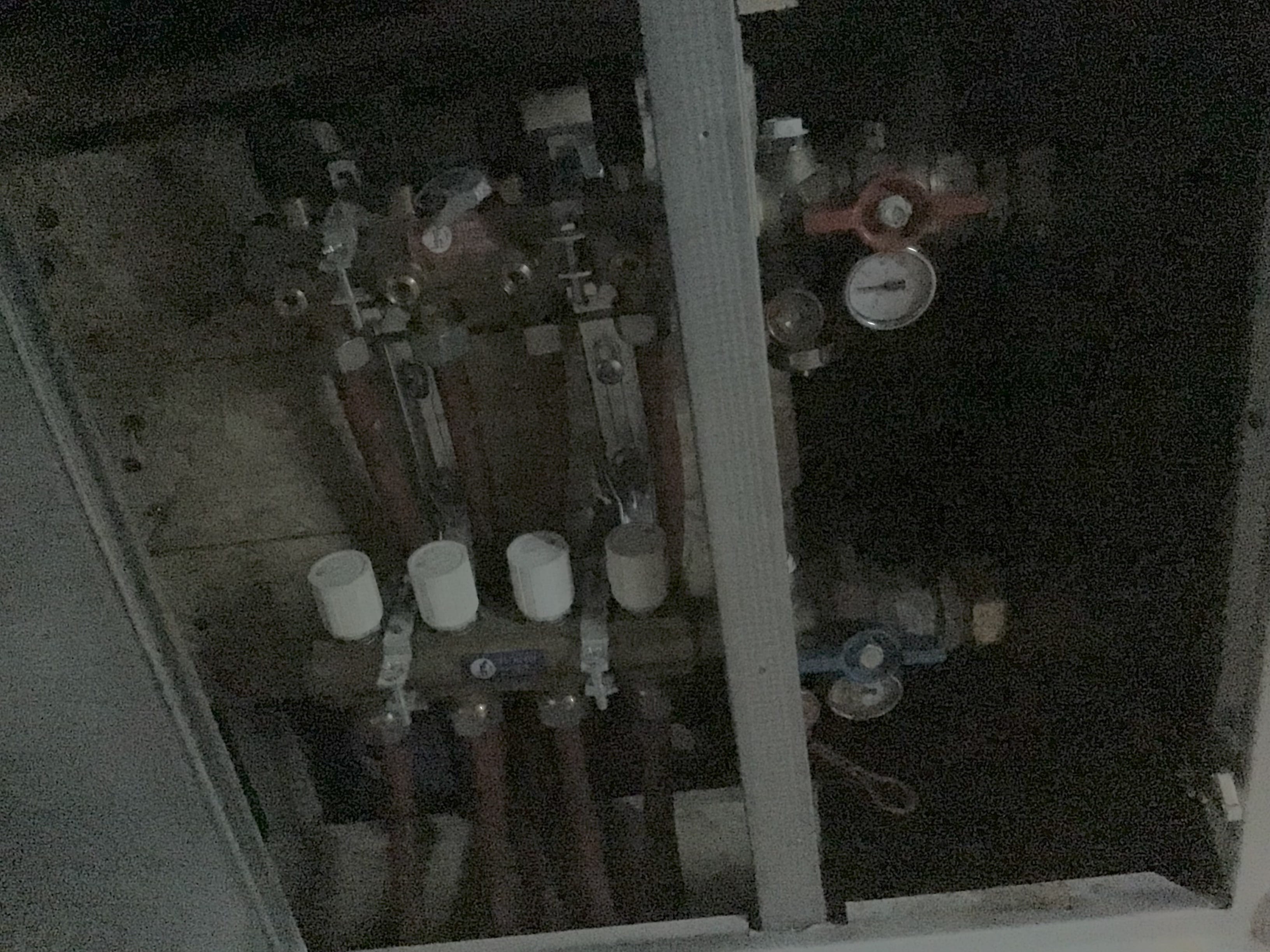

Quelques photos du montage (les manos sont des manos de T°) :
1) Collecteurs de l'étage (munis de 2 purgeurs d'air automatique). Nota : la trace d'écoulement sur le mano du collecteur de retour chaudière est antérieure et résolu car le précédent purgeur avait il y à plusieurs années engendré une fuite, depuis aucun problème de fonctionnement sur le réseau de mon PC).

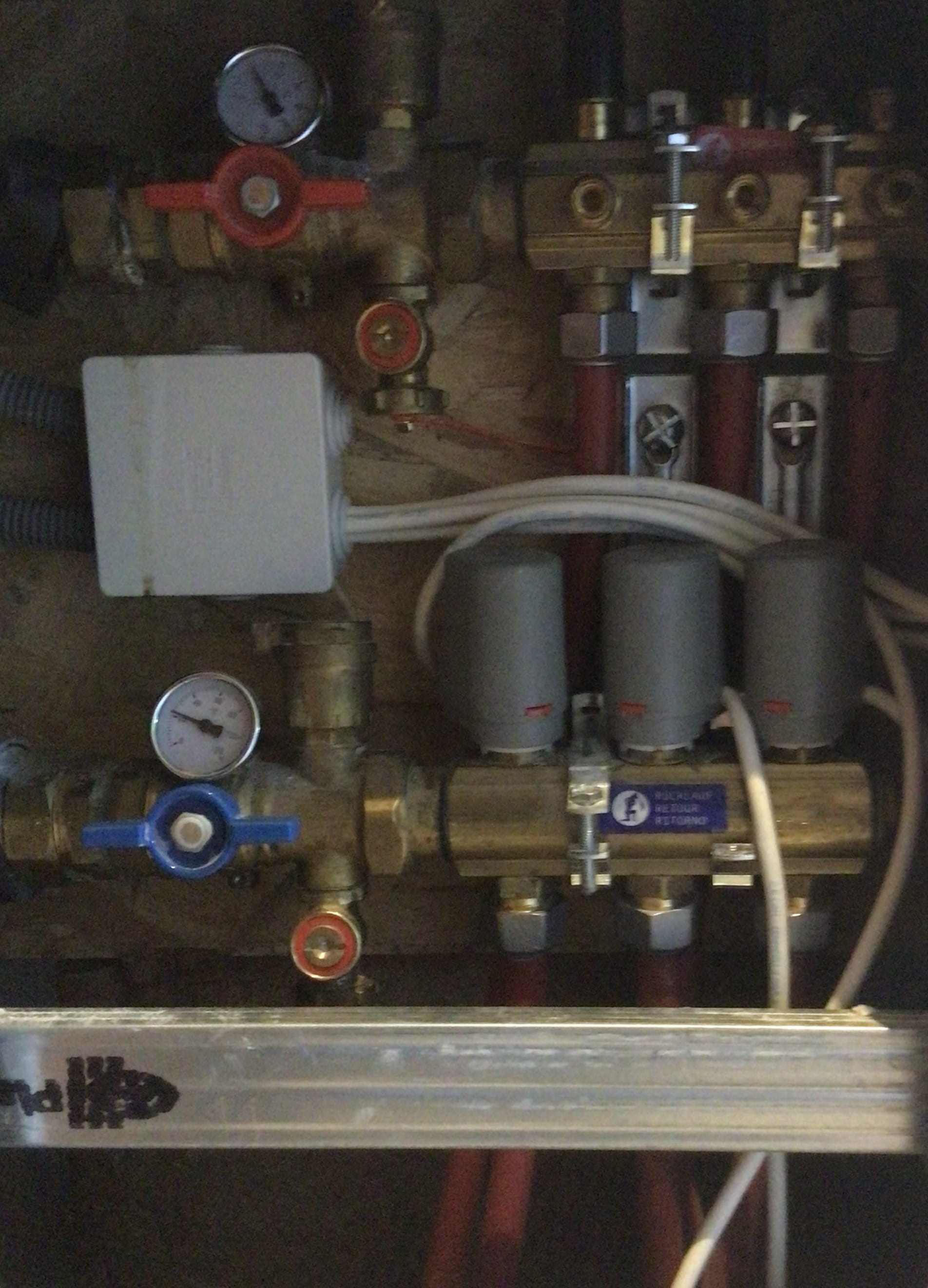

2) Collecteurs du rez de chaussé :

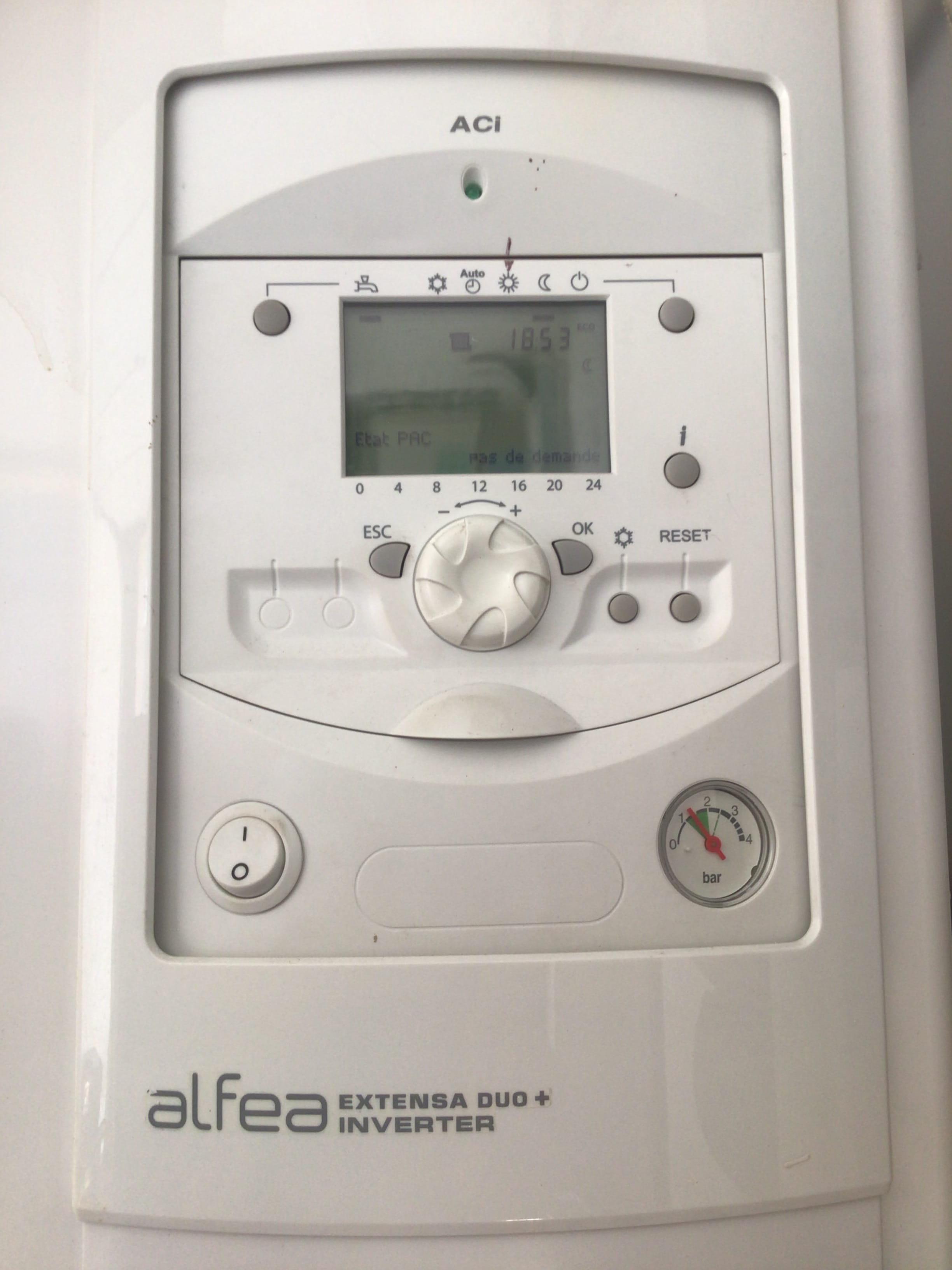

3) Chaudière (état PAC + chaudière = Ok. J'ai un entretien annuel dessus) :
