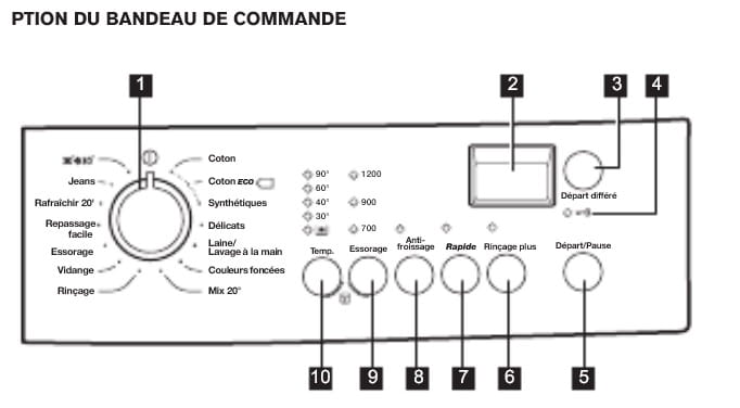

Plus aucun bouton ne fonctionne, tous fixés rouge sauf l'intérupteur qui clignote.
Il s'agit d'un LL FAURE FWF7125PW
  1. stf_jpd87 Messages postés 92205 Date d'inscription   Statut Modérateur Dernière intervention   29 997
    Le voyant "5" clignote : en continu ou par des séries avec un espace?? combien de clignotements ?
    Tous les autres fixent :vitesse essorages, et température .?
    Code panne sans afficheur : Le code panne est affiché par clignotement de 2 voyants. Le voyant fin de cycle indiquant le chiffre des dizaines (ou clignotement rouge), et le voyant départ celui des unités (ou clignotement vert).
