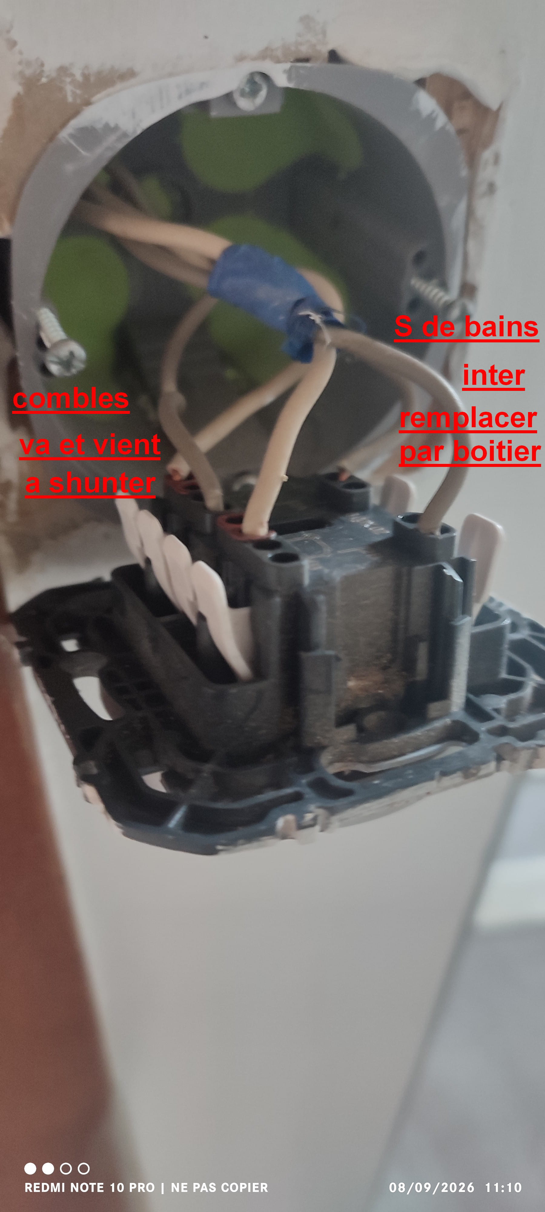

Je dois remplacer un inter qui commande un va et vient et un point lumineux par un boîtier sans fil.
Je veux donc condamner le va et vient dans l'inter qui continuera de fonctionner avec le deuxième va et vient, mais remplacer l'inter du point lumineux par un boîtier et inter sans fil.
Comment supprimer et câbler le boîtier dans la boîte de raccordement ?
Merci pour votre aide.

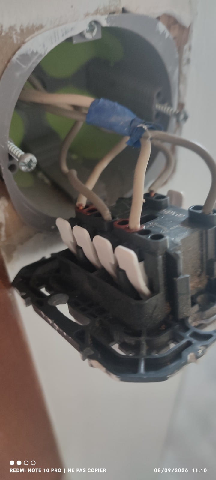

    1. Bonjour,
      Actuellement il y a un double inter, l'un commande un va et vient pour un point lumineux et l'autre est en inter simple pour un autre point lumineux.
      Je dois condamner ce double inter, une porte coulissante va le cacher.
      Je souhaite que le point lumineux commandé par le va et vient puisse continuer a fonctionner mais en inter simple avec l'autre inter posé à quelques mètres.

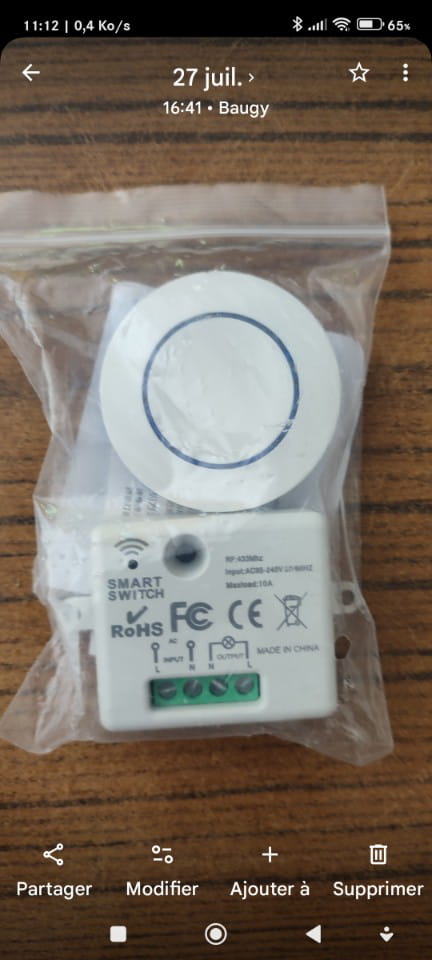

      Pour ce qui est de l'inter simple qui commande le deuxième point lumineux, je veux supprimer cet inter et le remplacer par un boitier qui sera commandé par un inter sans fil.
      Mais si c'est impossible dans la boite, c'est possible dans le plafonnier. Je préférerais dans la boite.
  2. Modérateur
    Votre commande n'est pas pourvue de contact inverseur, mais juste d'un contact à fermeture.
    Donc pas possible d'utiliser le montage va-et-vient et le second va et vient
    Il existe d'autres commandes que font va-et-vient (double inter)
    Voir sur le net.
    1. Modérateur
      C'est plus clair et faisable sans soucis :
      • Pour la partie va et vient : il faut relier ensemble la phase (fil sur borne rouge) et une des navette et isoler l'autre navette
      • Pour la partie inter simple que vous voulez passer sans fils : Il faut relier ensemble les 2 fils.
      Il faudra mettre le module récepteur au niveau de la lampe (le neutre ne semble pas présent dans la boite de raccordement)
      Attention la boite de raccordement  devra rester accessible.
