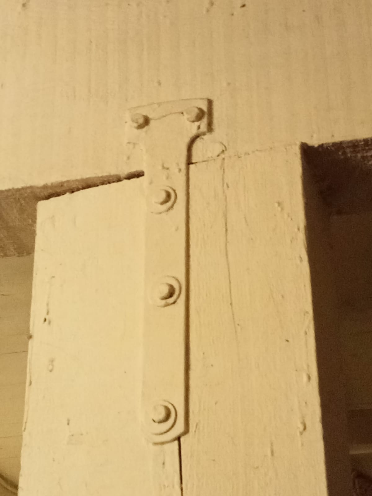

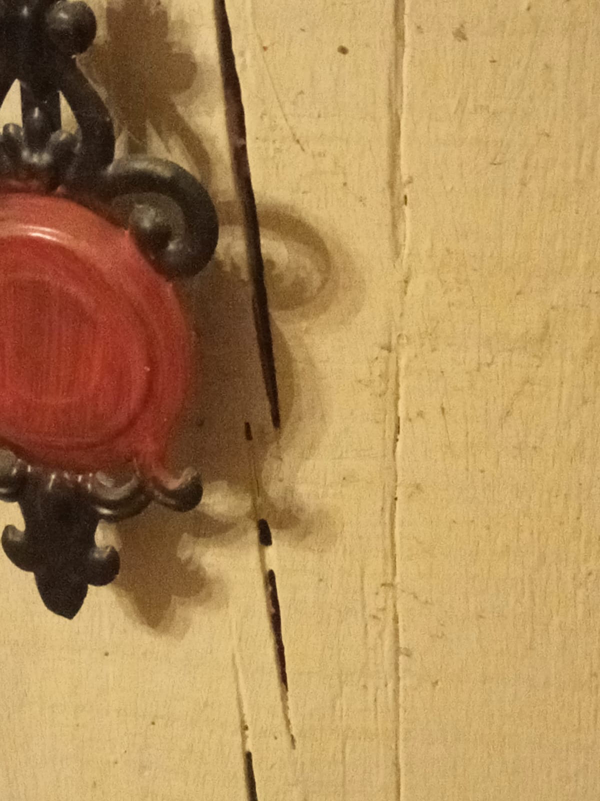

La poutre porteuse, qui présente des fissures longitudinales et vrille sur elle-même, nécessite-t-elle un renfort immédiat ?

    Il faudrait savoir quelle est la fonction de cette poutre . Elle est dans une position verticale comme sur la photo ? donc elle fonctionne en compression .et pas en flexion .D'une façon générale des fissures non continues et non débouchantes ne sont pas catastrophiques , surtout pour une poutre qui travaille essentiellement en compressions .

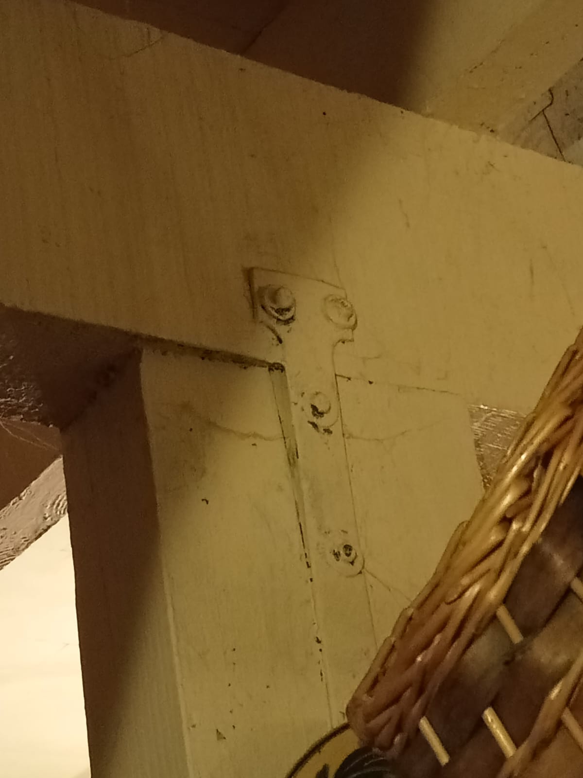

    Par contre si les deux poutres perpendiculaires doivent être solidaires , la fixation semble un peu légère .

      Oui, la poutre est verticale, et elle soutient une poutre horizontale. Les deux poutres sont en effet liées l'une à l'autre. Le tout soutient le parquet de ma chambre.
      Que signifie "non débouchantes" ?

    Débouchantes =fissures qui vont jusque sur le bord de la poutre.

      Les fissures,si elles inquiètent,ça se rebouche à la colle bi composants.

      Peu importe que la poutre ait vrillé avant ou après pose , mais il est vraisemblable qu'elle a vrillé après pose en séchant , ou alors ceux qui l'ont posée ont une drôle de conception de la charpente !
      Ils est illusoire de boucher les fissures avec une résine bi-composants et de toutes façons cela ne renforcera pas la poutre . Un collage pour tenir doit être constitué d'un film mince de colle . A la limite , si c'est pour l'aspect , un bouchage avec du mastic plus souple a plus de chances de tenir , et encore .
      Je reviens sur la solidarisation des deux poutres , la fixation est un peu légère , à moins qu'il y ait d'autres fixations non visibles sur la photo . Ce n'est pas très critique mais ce serait mieux de fixer un plaque par vissage sur les deux poutres . Cette fixation peut être réalisée avec une planche de 27 mm , de la largeur de la poutre verticale , vissée dans les deux poutres . La même chose peut être fait sur la face opposée

      Il y a en effet une fixation au sol également, mais je note.
      Et la poutre a en effet vrillé après la pose :).
