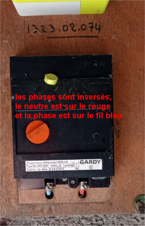

comme vous pouvez le voir sur la photo, c'est ultra bizarre
à la sortie les fils sont inversés
le fil bleu, s'il est bien situé à gauche délivre du  +- 230 donc phase
le fil rouge  bien situé à droite ne délivre rien, c'est le neutre
tout est inversé
j'ai mesuré avec un multimètre, en fermant le circuit sur  un tuyau d'eau cuivre.
le souci est que le tableau est alimenté tout à l'envers, le neutre trimballe le courant

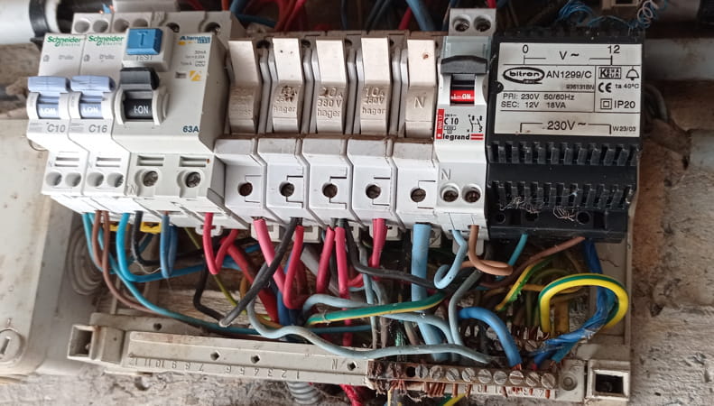

c'est un ancien tableau, il y a des disjojoncteur un fil,
quand on regarde ça semble à peu près bon, saut que vous voyez N, c'est pas le neutre c'est la phase, sur la barrette là ou vont les fils bleus, c'est la phase
je pense que comme la phase et le neutre sont inversés partout, le différentiel 63A ne remplisse pas son office en cas de pépin. je sais même pas s'il sert à quelquechose, le diagnostiqueur n'a apparemment pas testé
ma question est: comment faire déjà pour la sortie du tableau principal, il est plombé, faut-il faire appel à edf.
pour les autres, il me faudra rechercher à quel circuit correspondent les fils, car sii j'inverse sur le tableau "à l'arrache", ca va cour-circuiter de partout. je risque de mettre le feu.

      Appelez ENEDIS (éventuellement EDF), pour faire rectifier cela.
      Par contre, cela ne change rien au niveau de votre différentiel 30mA. Il assure parfaitement la sécurité des personnes.
      Le fait d'inverser n'empêchera pas votre tableau de fonctionner correctement.

        Cette inversion est effectivement bizarre . Cela pose un problème : dans le tableau un certain nombre de circuits ont une protection unipolaire (ça ressemble à des porte fusibles) , quelqu'un pourrait ouvrir le circuit et se croire protégé en pensant avoir coupé la phase , alors  qu'il n'a coupé que le neutre .
        Une autre chose m'interpelle : si le différentiel 30mA protège toute l'installation , ce qui serait logique avec un 63 A , le cablage de ce différentiel parait bien mince . A vue de nez ça semble du 1,5 ou au mieux 2,5 carré ce qui est très insuffisant !
        1. Modérateur
          Salut atlassaturn.
          Effectivement cette protection 30mA ne semblerait protéger qu'un circuit 1.5mm²??
          L'on peut voir aussi que le neutre passe par une coupure (N) ce qui voudrait dire que lorsque que l'on coupe les fusibles unipolaires, il faut couper aussi le neutre ??Étonnant.
          1. Modérateur
            Assez d'accord avec vous. A faire attention avant de mettre les mains dedans, sinon les cheveux vont friser

              Enedis est intervenu suite à mon problème. Le souci vient bien de l'extérieur : ils ont inversé la phase et le neutre en amont du compteur Linky. Ils devront revenir plus tard avec une nacelle pour tout remettre dans l'ordre sur le réseau extérieur.
              Pour répondre à @stf_frmu, cela a effectivement déjà « frisé » par le passé. À mon arrivée, en changeant un lustre, j'ai cherché le bon disjoncteur. Une fois trouvé, le lustre s'est éteint. Je suis monté sur l'escabeau, j'ai commencé à débrancher et là... paf, une bonne « chatouille » ! J'avais en réalité coupé le neutre au lieu de la phase. Sur le coup, je n'avais pas fait le rapprochement avec une inversion au niveau du tableau.
              Je vais donc remplacer les porte-fusibles par des disjoncteurs unipolaires. Je vais d'ailleurs certainement refaire tout le tableau, car j'ai de gros doutes sur la validité de la liaison de la barrette de neutre sur le 63A.

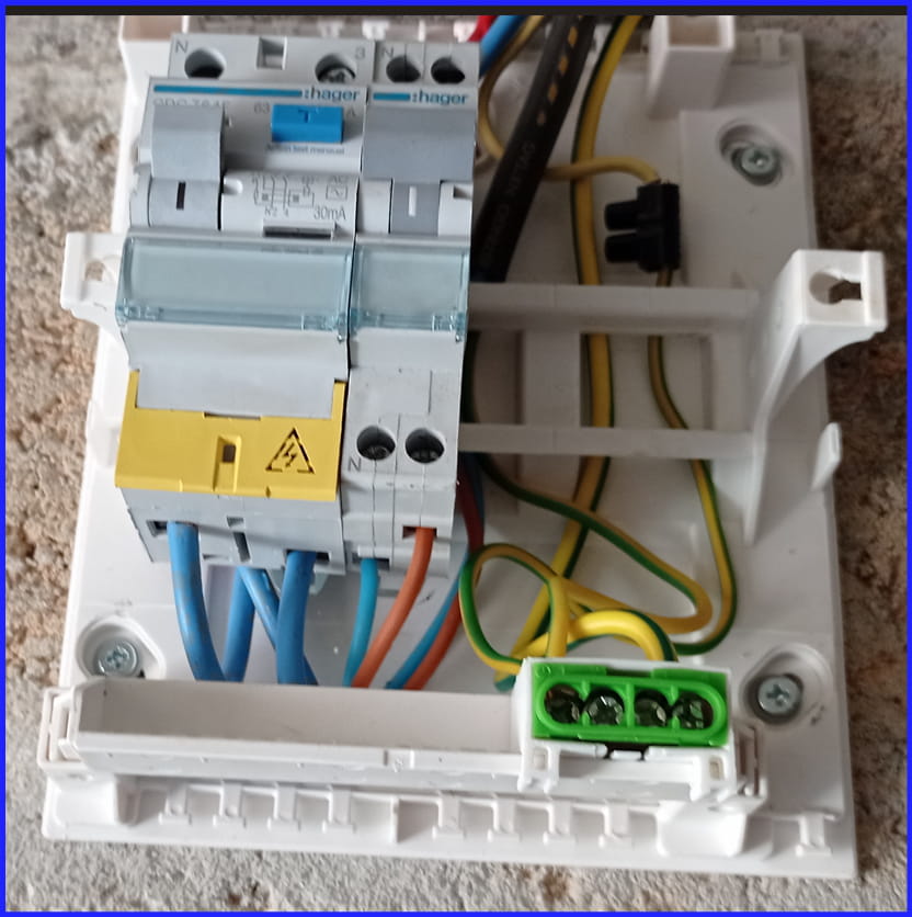

              Quand je vois comment le tableau secondaire a été rajouté par le « professionnel » pour alimenter le chauffe-eau thermodynamique, il y a de quoi avoir peur... Ce « super pro » a carrément utilisé des fils bleus pour alimenter à la fois la phase et le neutre. Débrouille-toi avec ça !

              le montage super pro, pour le chauffe-eau thermodynamique:
              c'est pas rassurant sur le sérieux du bonhomme
              merci a tous et bonne soirée
