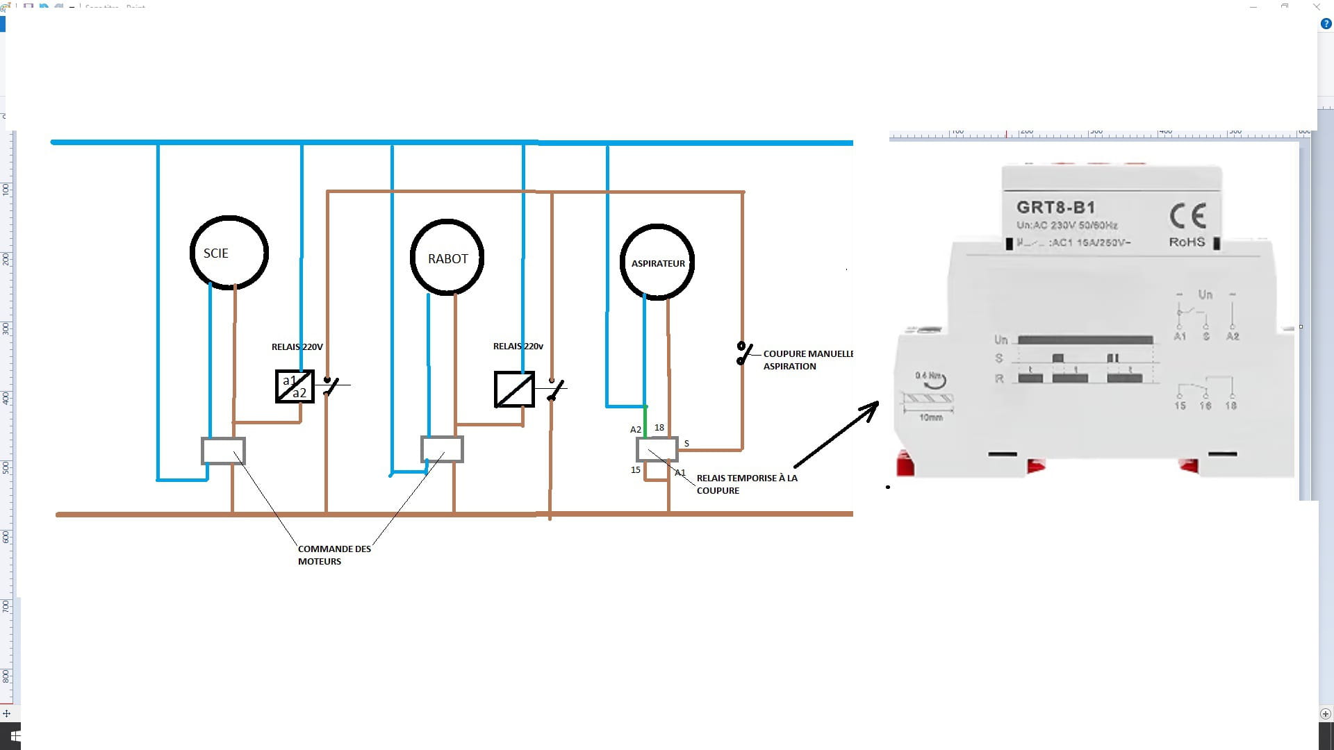

Je crée mon atelier d'ébénisterie, et j'ai décidé de centraliser mon aspiration.
Mon aspiration sera connecté a 2 grosses machines (degot/rabot et scie sur table).
Je souhaite que mon aspiration se déclenche quand je démarre mes 2 grosses machines et que je puisse aussi la démarrer indépendamment.
Mes 2 grosses machines sont connectés directement au tableau électrique avec chacun un disjoncteur dédié.
Ma question est donc comment faire en sorte que  mon aspiration se déclenche  quand j'allume mes machine ? Et qu'elle tourne encore quelques secondes le temps que tout les copeaux soit bien évacué ? Et que l'aspiration soit toujours déclenchable indépendamment ?
J'ai vue qu'il existait des relais mais j'y comprends rien. Tout mon tableau est en Schneider

    Ce qu'il faut savoir c'est le voltage des vos appareils 220V ou 380V tri+neutre, et la puissance de votre aspirateur
    Le câblage demandera plusieurs relais, une temporisation, et des protections thermiques.
    Qui va faire le câblage?

    Re
    OK je vous fais un plan ce soir.
    Il vous faudra 2 relais 220V une tempo 20A  un inter pour supprimer la ventilation   une protection générale et évidement un boîtier.

    Nom relais : relais à retard à la coupure ou fonction OFF-delay)

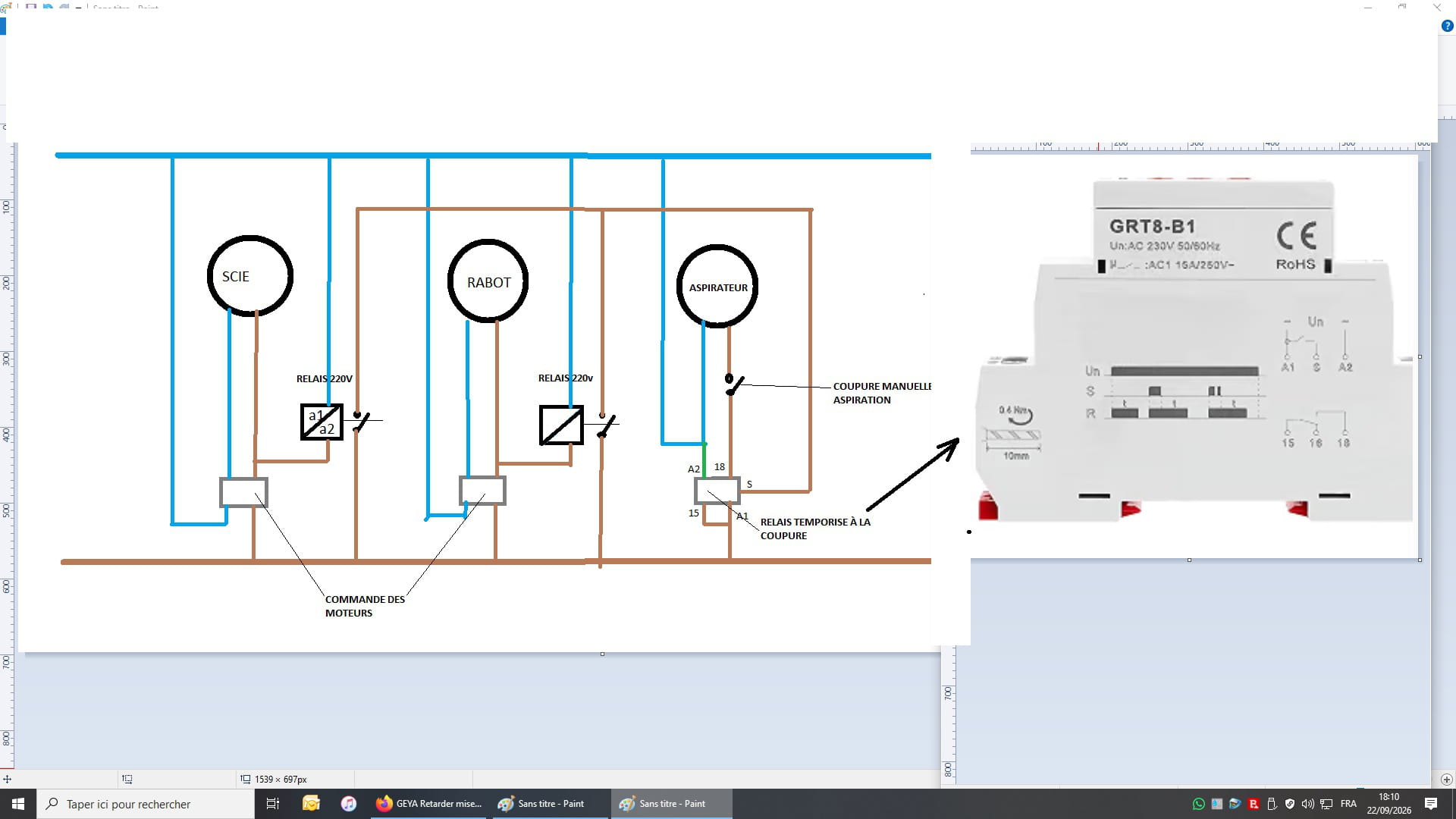

    Sur ce nouveau plan j'ai disposé différemment l'interrupteur de coupure de l'aspirateur.
    1. Soit vous utilisez la version première , dans ce cas il faut un inter qui supporte l’ampérage de la ventilation genre arrêt d'urgence  . Le ventilateur ne tournera en aucun cas
    2. Soit vous utilisez la deuxième version; dans ce cas l'aspiration ne tournera pas en cours de fonctionnement, mais pourra fonctionner le temps de la temporisation à la mise sous tension générale. (Inter classique)  Voir schéma de fonctionnement.
