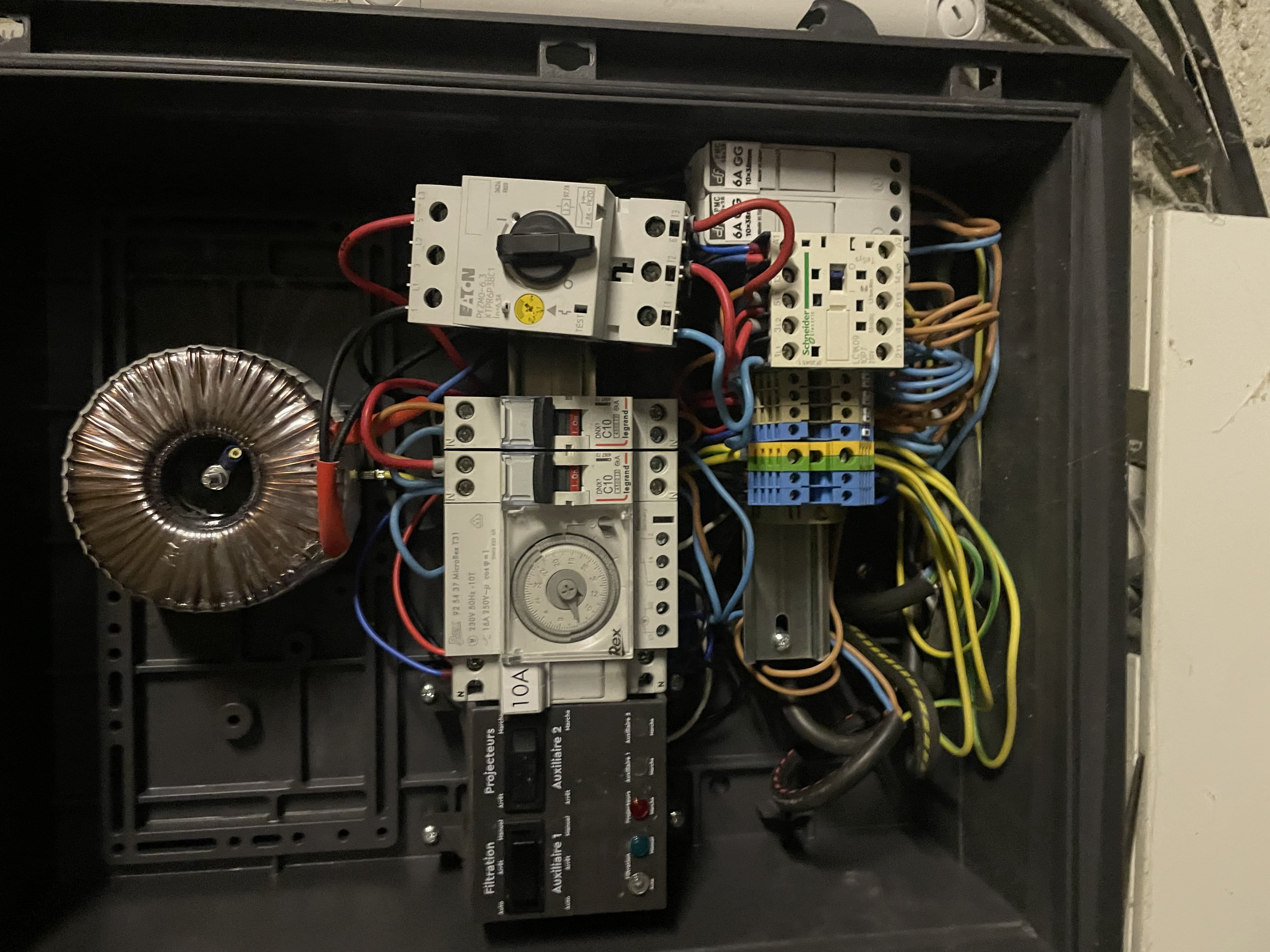

 Voici une photo de mon coffret électrique de piscine, j’ai voulu changer le magnetothermique, je prends toujours des photos évidement j’en ai pas pris cette fois ci… Bref, il me semble avoir tout branché identique à l’origine, et ça ne fonctionne pas .. Le contacteur déclenche bien la pompe quand je le met en position I, et j’ai du 240 partout sauf sur la borne T2. J’ai l’impression qu’il me manque un retour de phase, ou un shunt des phase pour passer le triphasé en mono, mais je n’ai trouvé aucun autre fil laissé de côté ou tombé..
 Voilà excusez moi de vous déranger en fin de semaine, mais un peu d’aide serait super, merci !

        Votre arrivée de courant sont les fils rouge et noir arrivant sur le haut du ''eaton'' ?
    2. Modérateur
      Votre tableau fonctionne  en 240V et non en 380V
      1. Oui exactement
    3. Modérateur
      Sur votre sectionneur Eaton, vous avez la borne du haut au centre qui n'est pas alimentée, donc sur celle du milieu ben basil n'y a pas de courant qui arrive, donc normal que ca ne fonctionne pas partout...
      1. Très bien, donc je dois faire un shunt. Mais je ne vois pas par où je peu alimenter cette borne vide justement ?
    4. Modérateur
      Sur le haut du sectionneur Eaton vous faites un shunt entre la borne du milieu et la phase
