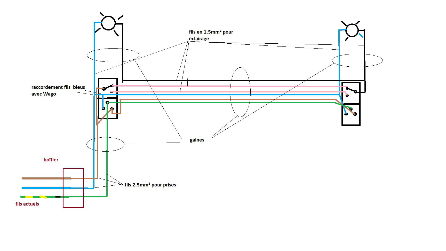

      1. Merci pour ce vos réponse . Moi je voyais les choses ainsi. J'ai du mal a comprendre sans dessin.
        Que penser vos de ce dessin?
        1. Modérateur

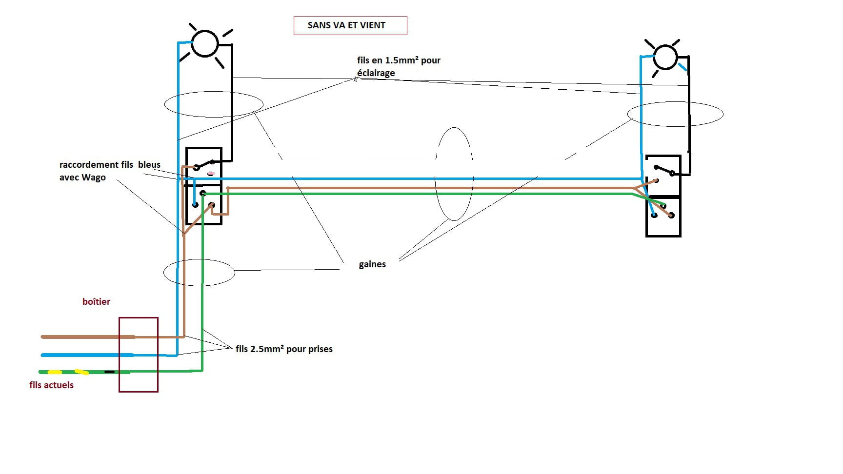

          C'est exactement le dessin N° 2
          A la seule différence c'est que vous faites 5 saignées dans le mur alors que le schéma N° 2 n'est à que 3

            Comme dit plus haut, je vous déconseille le 2,5² :
            • les prises peuvent se raccorder en 1,5² (perso je n'utilise que cela pour les prises non spécialisées hors cuisine)
            • la plupart des éclairages ne sont pas adaptés pour du 2,5²
            • vous galérez nettement moins avec du 1,5², surtout si vous débutez.
            • assurez vous juste qu'il y a bien un disjoncteur 16A maxi au départ de ce circuit.
            Petit détail, sur le dessin, c'est un double inter qui est représenté, alors que vous n'avez besoin d'un inter simple.

              OK pour le câblage des prises en 1.5mm²  idem pour les inters ce n'est qu'une représentation des contacts.

              Je vais vérifier si c'est du 16A quand je rentre demain. Mr bricolage m'a fais acheté du 2.5mm☹️.donc je vais suivre le dessin numéro 2. Je tiendrais au courant de mes avancées et merci de m'avoir éclairé ????.
