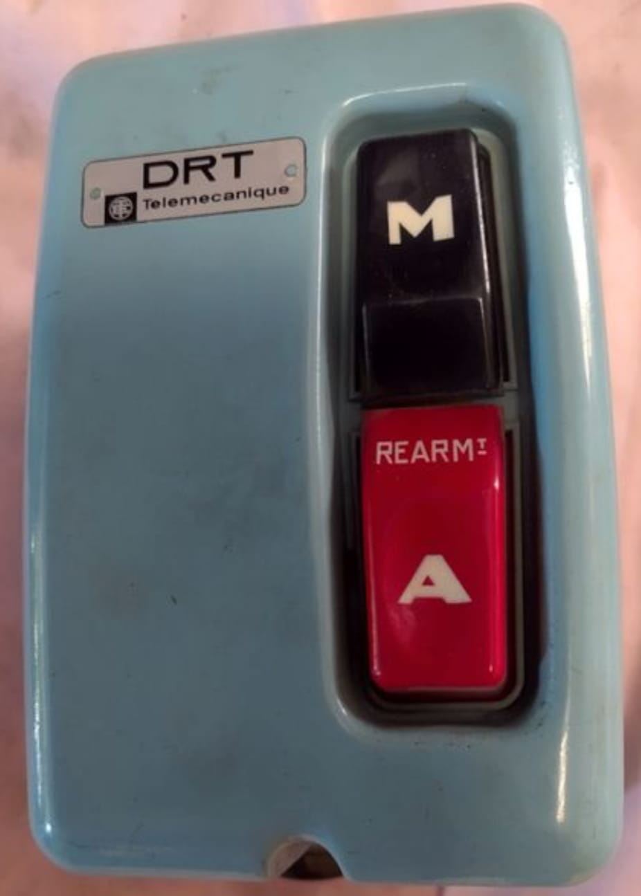

Bonjour, concernant ce boitier , il ne fonctionne pas avec le couvercle , mais en manuel , sans le couvercle , c’est bon ...ne trouvant pas pourquoi , j’ai changé pour un neuf , probléme identique , je ne sais pas oû chercher , vos idées sont les bienvenues ( ps , sa marchait treß bien  avant de tomber en panne )

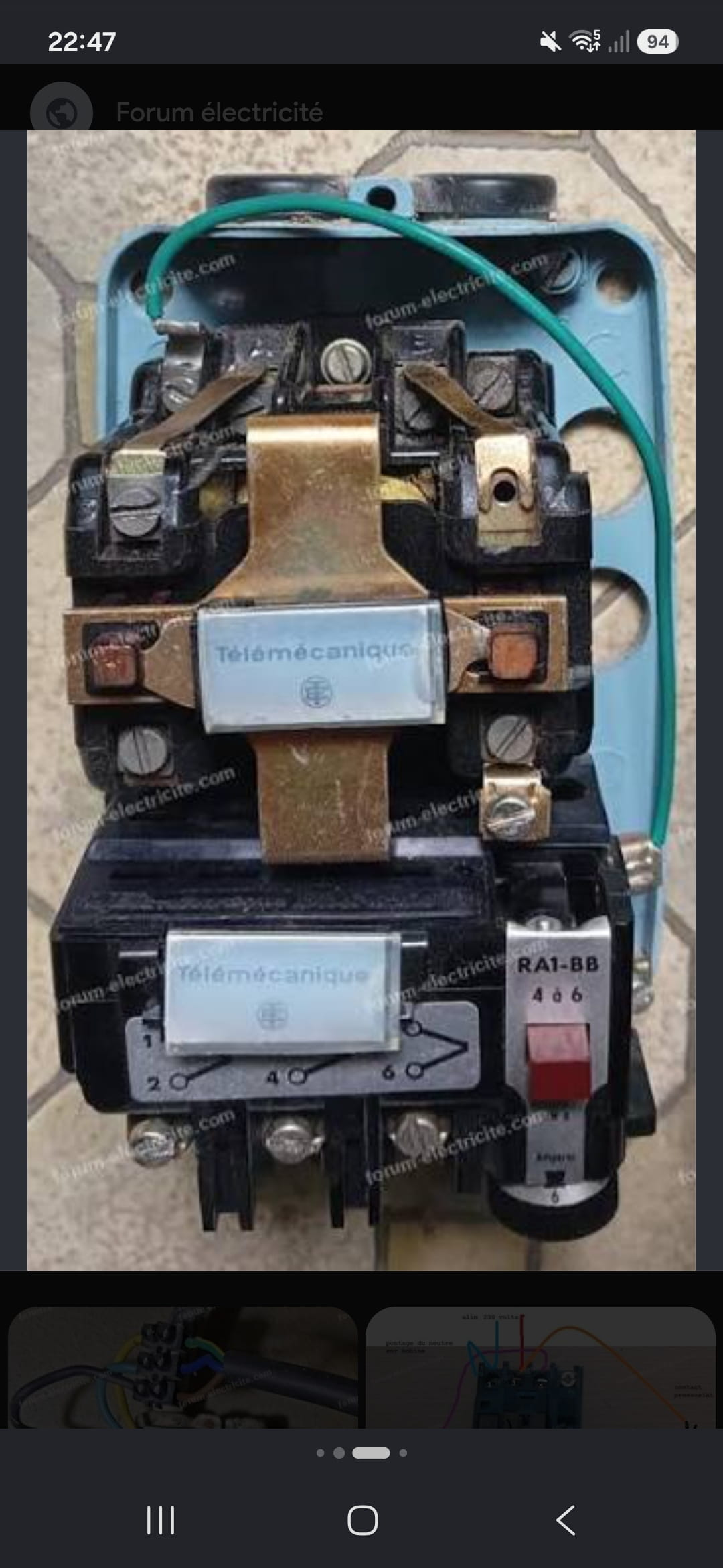

    Et une photo sans couvercle...
    1. Modérateur
      Image google
    2. Modérateur
      @labricole47
      Sans couvercle tout fonctionne

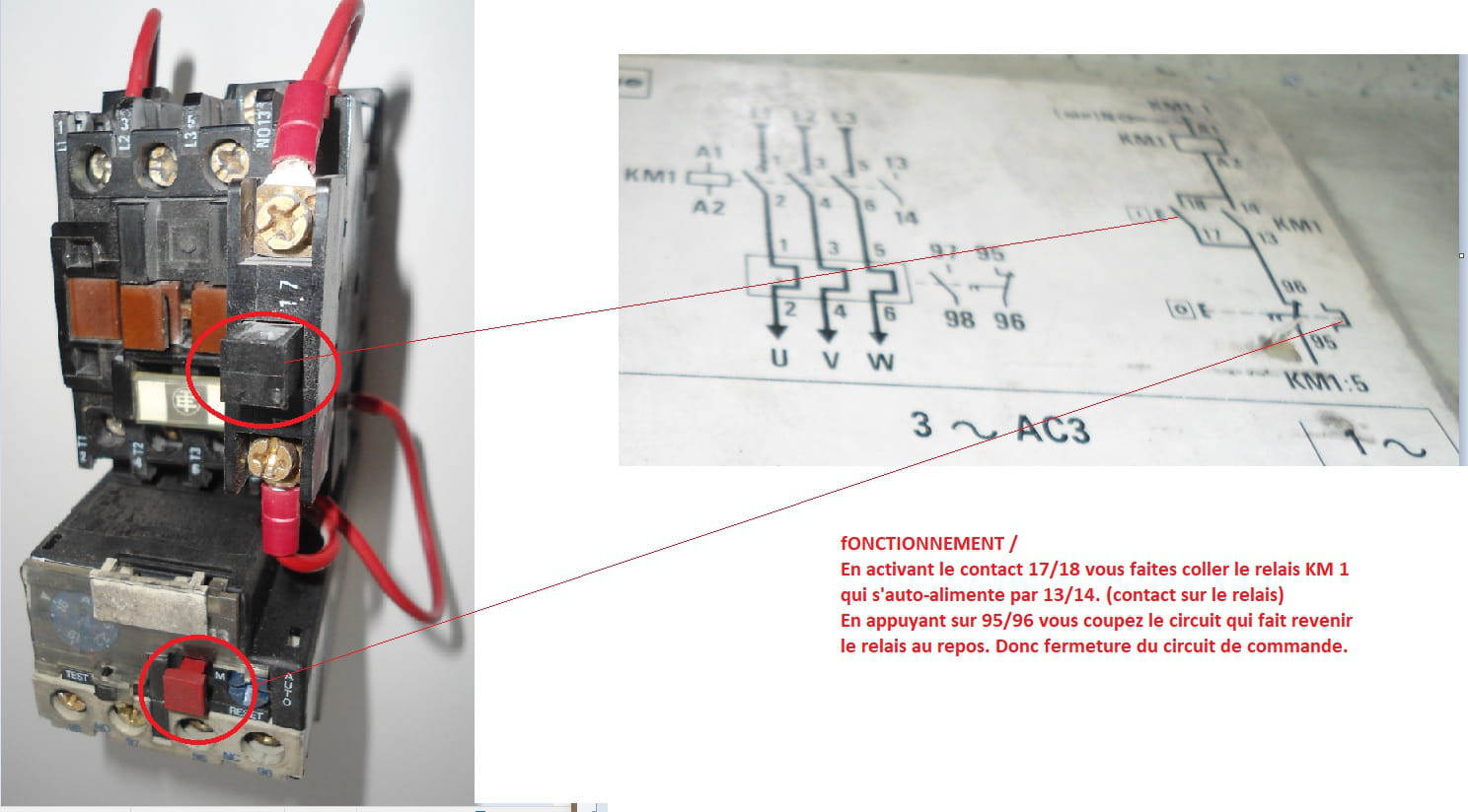

    ESt-ce que le boîtier est monté dans le bon sens. Bouton coté droit en fonction de l'intérieur en photo sur les images.
    1. Modérateur
      Salut Paulo.
      Tu as vérifié quand tu inséres les trois pattes de ton thermique dans le magnétique, que c'est 3 pattes soient bien sous les ''rondelles carrées'' et non pas par dessus avant le vissage des connexions ?

      On a pas touché aux connections , c’est avec le capot que sa fonctionne pas
    3. Modérateur
      @labricole47
      Alors il faut tordre un peu plus les pattes

    Alors , a force de recherches  , on a résolu par une magouille .....le probleme , on sait pas pourquoi ,..... la solution # bricole # on a ajouté une cale sur le poussoir , il appuie donc sur le relais plus loin , et sa fonctionne ...comme on dit chez nous ...pour la campagne ...ça ira ...
    Sa explique pas pourquoi le neuf et l’ancien ont la méme panne
