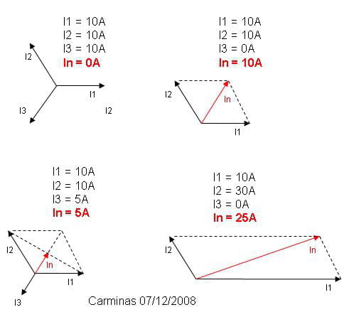

      - vous reliez un appareil entre phase 1 et neutre et vous tirez 20A sur ce circuit
      - vous reliez un autre appareil entre phase 2 et neutre et vous tirez 20A sur ce circuit.
      - vous ne tirez rien sur la phase 3
      Dans le neutre résultant en amont, il y aura 20A qui circuleront
      Voir ce diagramme de Fresnel qui illustre :
      Si ce n'est pas cela, reformulez votre question
