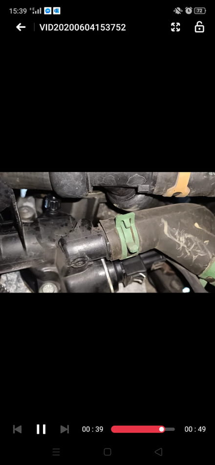

j'ai fait cette photo (désole pour la qualité) mais j'aimerais savoir si c'est la sonde ? elle ce trouve en bas du monteur.
Merci de m'indiquer par une photo où elle ce trouve car c'est vraiment difficiles.
Merci pour vos avis

    Bonjour, pour pouvoir vous mettre une photo de la sonde de température il faudrait que nous ayons la même voiture que vous.
    Sur la plupart des voitures la sonde de température se trouve sur la boite à eau moteur, la boite à eau est une pièce fixé au moteur où arrivent et partent les durites, suivez la durite supérieur du radiateur > elle vous mènera à la boite à eau.

    4. @Lolo974_1197Oui le thermostat est dessus et la sonde également,le petit jeu sympathique reste de pouvoir dévisser la sonde sans casser la pipe!

      J'ai fait une photo sur ma voiture et c'est vraiment pas évident d'avoir accès à la pièce.

    2. @Lolo974_1197Bonjour Monsieur.
      Il n' y a pas utilité de tout démonter pour changer la sonde.
      Un intervenant vous a indiqué que d' une cette dernière n' est pas vissée (ce qui est vrai) e
      et qu' il suffit juste d' extraire (moteur froid) l' agrafe et de tirer vers l' arrière la sonde pour
      la sortir de son logement.
      Attention toutefois à une chose, sur certains boîtiers (même d' origine), l' agrafe est en plastique
      et casse dans 90% des cas, si la votre est métallique vous ne risquez rien.
      Enfin, vu que la sonde est munie d' un joint, il faudra avant l' extraction faire des mouvements
      de rotation de cette dernière pour la décoller ...
      Si vous êtes rapide pour le remplacement, il vous suffira juste de remettre à niveau
      ou éventuellement purger via le boîtier...
      Si vous n' avez pas de fuite au niveau du boîtier et que le soucis vient uniquement de la sonde,
      alors je ne vois pas l' utilité à changer des pièces en sus, à moins d' être un maniaque de
      la mécanique (sourire)..
