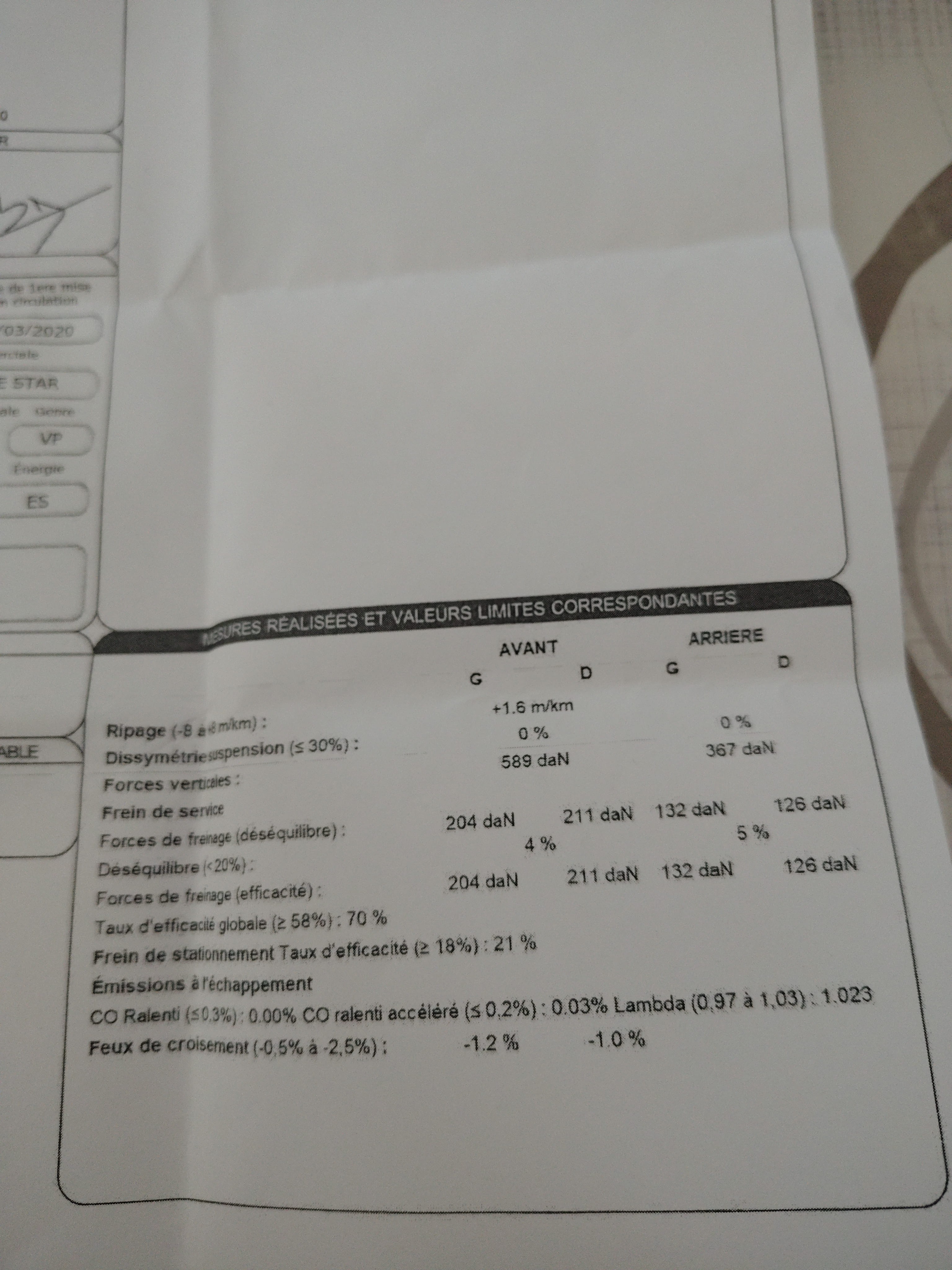

Es-ce que quelqu'un peut me dire si les valeurs du CT sont bonnes ou pas ?
Mitsubishi Space star de mars 2020, 48000 km
Merci d'avance
  1. labricole47 Messages postés 5431 Date d'inscription   Statut Modérateur Dernière intervention   2 876
    Bonjour, plus simple, si c'est dans la case défaillance majeure c'est pas bon, si c'est mineure où bon... c'est Bon
    1. Lucas
      Le ct est vierge dans les commentaires
      1. labricole47 Messages postés 5431 Date d'inscription   Statut Modérateur Dernière intervention   2 876 > Lucas
        C'est que si il y a un défaut il est minime
  2. renard31 Messages postés 6468 Date d'inscription   Statut Membre Dernière intervention   232
    tout est très bon ; sauf faire un petit réglage de parallélisme si ça n'a jamais été fait
    avec tous ces ralentisseurs ; le parallélisme à tendance à se dérégler
    1. fred.ml Messages postés 4850 Date d'inscription   Statut Modérateur Dernière intervention   783
      Hello renard31, avec un ripage de 1,6m/km je n'irai pas faire un contrôle de parallélisme.
      1,6m/km c'est plutôt excellent.
