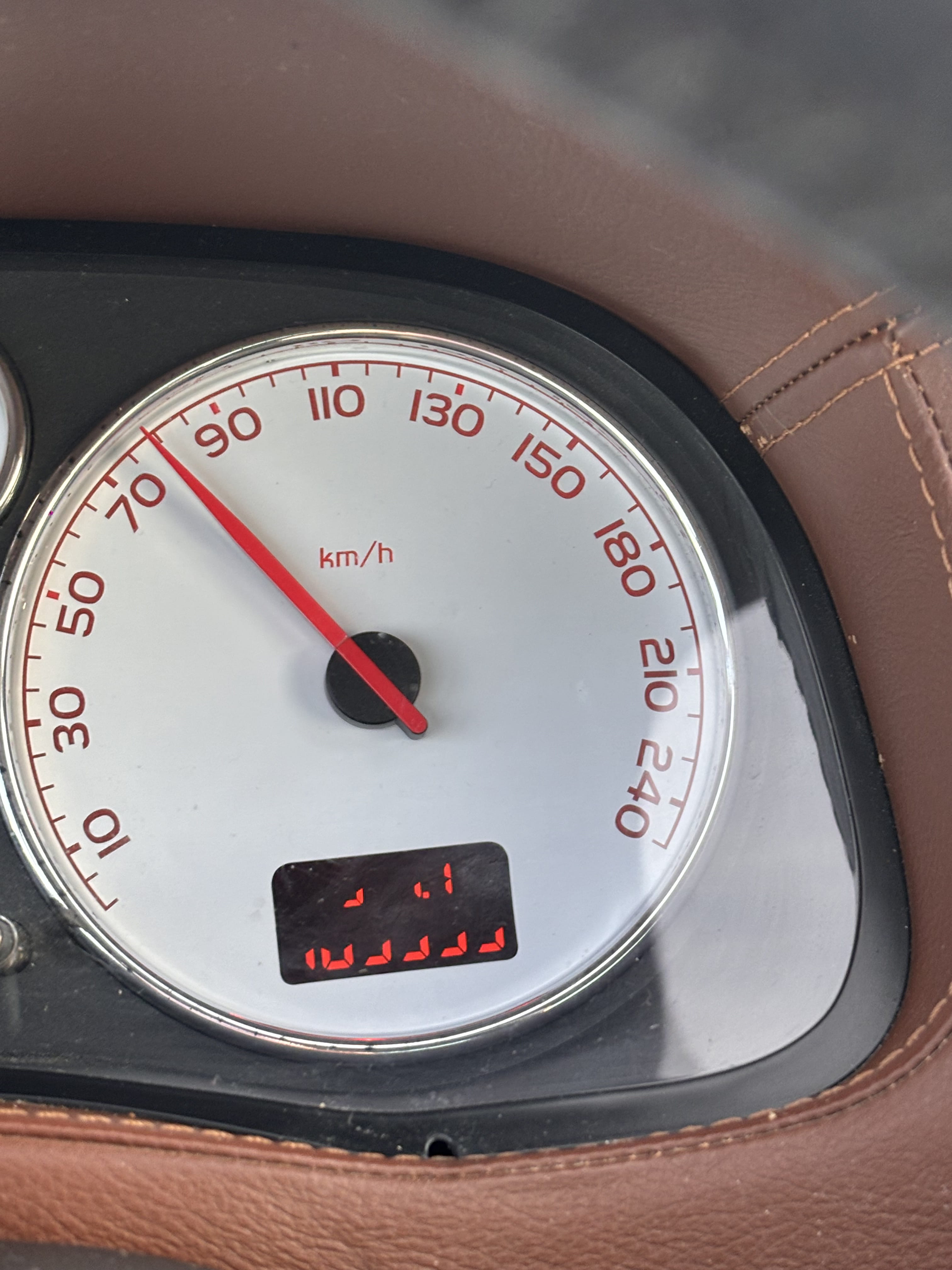

J’ai une 307cc de 2005 140ch, et j’aimerais savoir si j’ai simplement à changé l’écran avec la nappe de liaison ou si c’est autre chose. Car quand j’appuie avec un peu de force sur la vitre de protection du compteur, l’affichage kilométrique ré apparaît. Puis quand je retire mon doigt il est lisible qu’à moitié. Sûrement un problème de faux contact mais j’aimerais connaître vos avis. Merci.

Ce que tu décris ressemble effectivement à un souci de faux contact au niveau de la nappe de liaison de l’afficheur du compteur. Sur ces 307, c’est un problème assez courant avec l’âge : la nappe qui relie l’écran LCD au circuit imprimé peut mal faire contact ou se décoller légèrement.
Souvent, changer juste la nappe (ou l’écran complet si tu veux être tranquille) règle le souci. Tu peux aussi tenter de déposer le combiné, démonter l’afficheur et bien reclipser/nettoyer la nappe. Certains bricolent en intercalant une petite cale pour mieux plaquer la nappe sur le connecteur, mais c’est une solution temporaire.
En résumé :
  • Si tu es à l’aise en démontage, commence par vérifier la nappe, parfois un simple repositionnement suffit.
  • Sinon, un kit nappe + écran neuf est la solution durable.
Si l’affichage revient dès que tu appuies, c’est quasi sûr que le problème vient de là.
