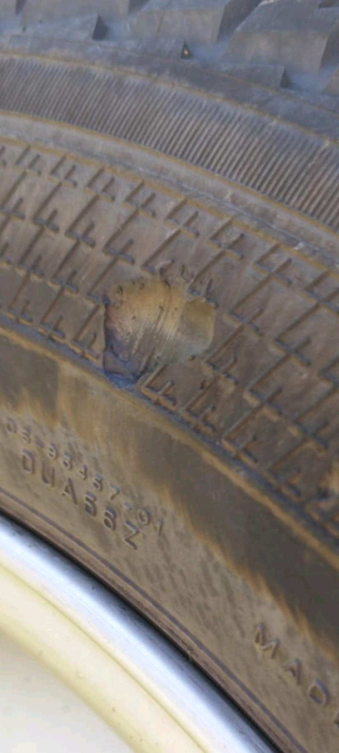

Bonjour, j'ai pris malheureusement un trottoir ce matin, pensez vous que je dois changer le pneu ? Merci d'avance .

labricole47 Messages postés 12536 Date d'inscription   Statut Modérateur Dernière intervention   2 858
Bonjour..
Si c'est pour rouler à vitesse modéré, vous pouvez rouler... éviter l'autoroute
blux Messages postés 2018 Date d'inscription   Statut Modérateur Dernière intervention   348
Salut,
en cas de contrôle, il y a fort à parier que les forces de l'ordre demanderont le changement. Les flancs du pneus supportent tous les efforts.
mariam-j Messages postés 1649 Date d'inscription   Statut Membre Dernière intervention   10
Quand c'est le flanc du pneu qui a morflé.
On remplace le pneu.
