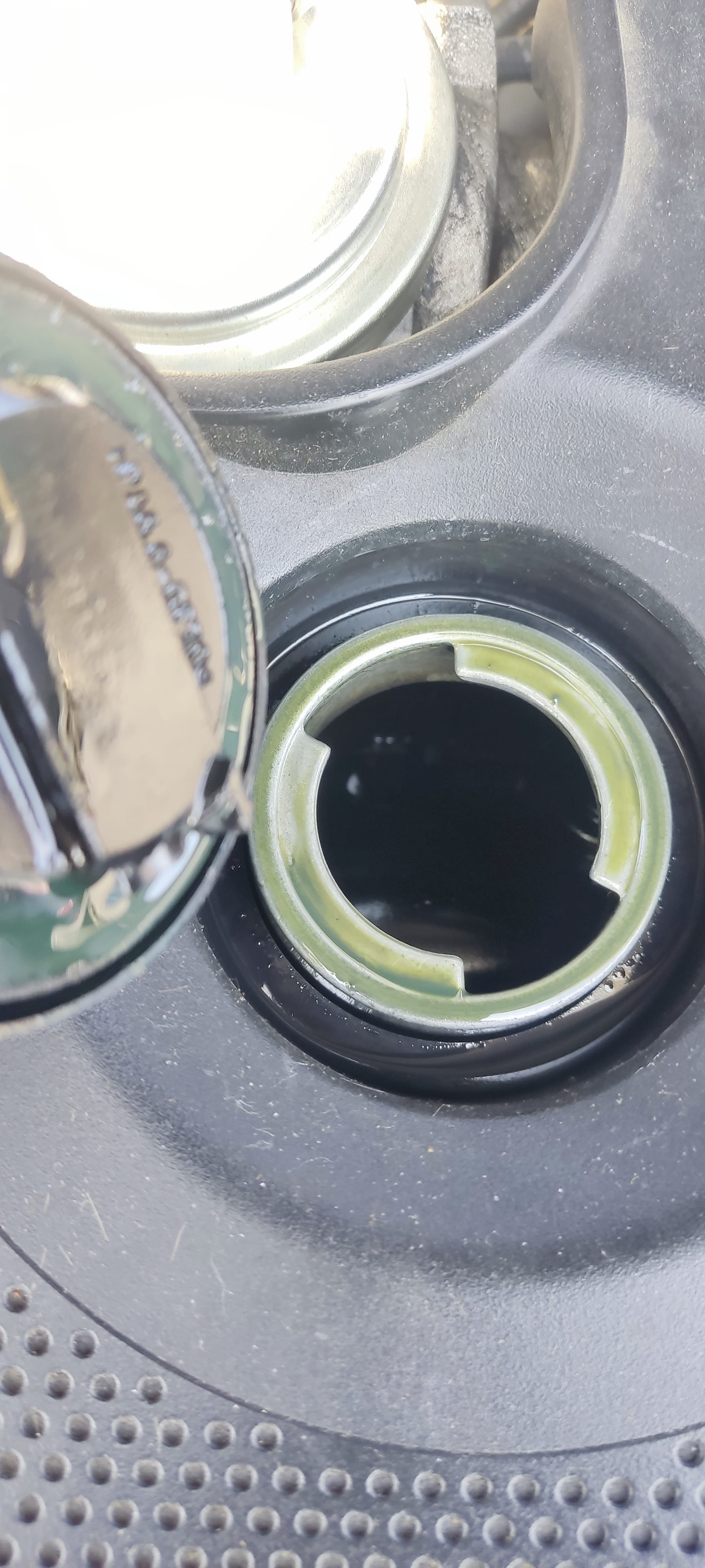

Je possède un 1.9 tdi Audi a 3 8L. Année 1997 et j'ai cette couleur verte autour du bouchon ? Vous pensez que c'est normal ou je dois m'inquiéter ?  J'ai fait la vidange la semaine dernière avec une huile manol 5w30 long life avec les certification Volkswagen

    On ne voit pas la couleur de l'huile sur ton image
    Si l'huile est noire--> Fuite au niveau des segments
    Si l'huile est blanche--> Fuite au joint de culasse.

      On voit bien qu'elle est verte..

    vous avez un problème de reniflard ; il ne devrait pas y avoir des vapeurs d'huile sur le bouchon
