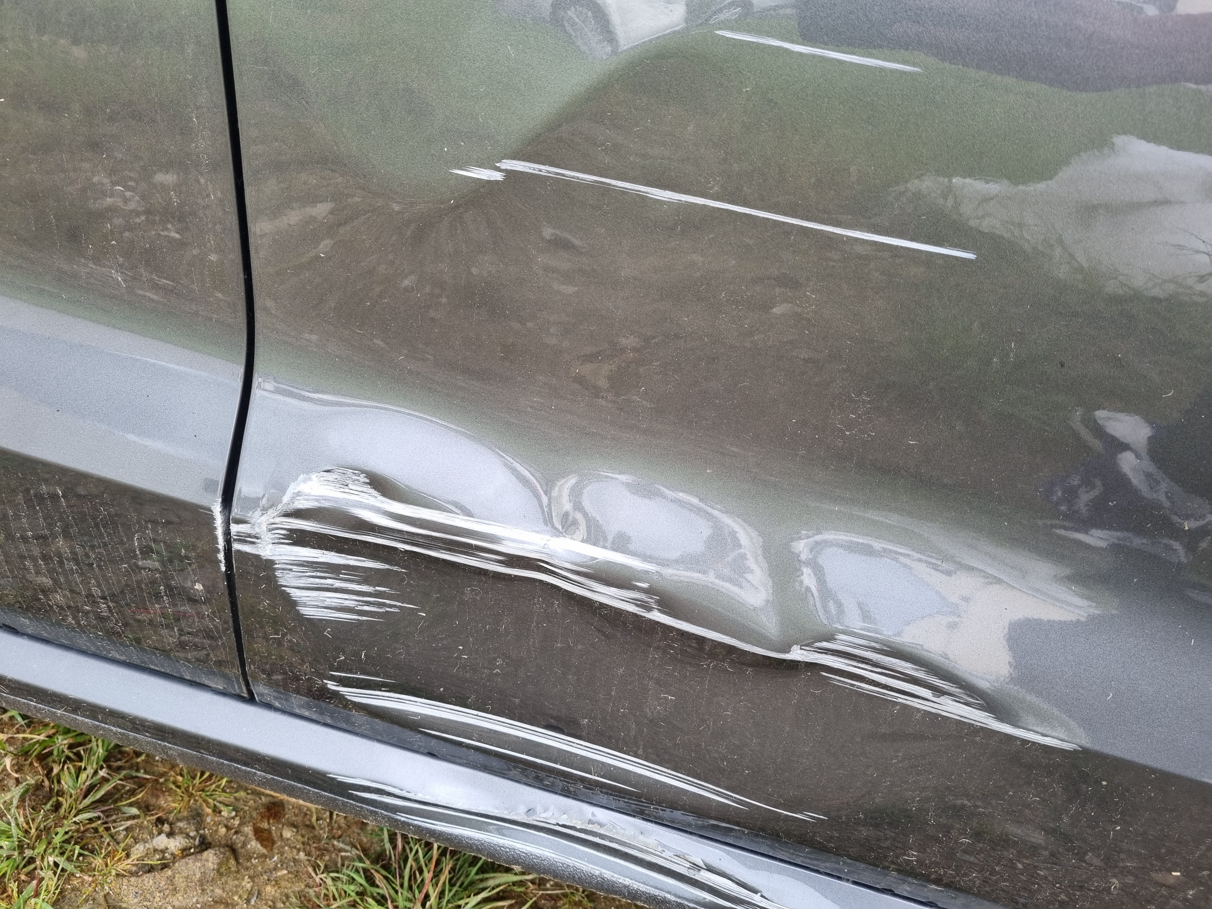

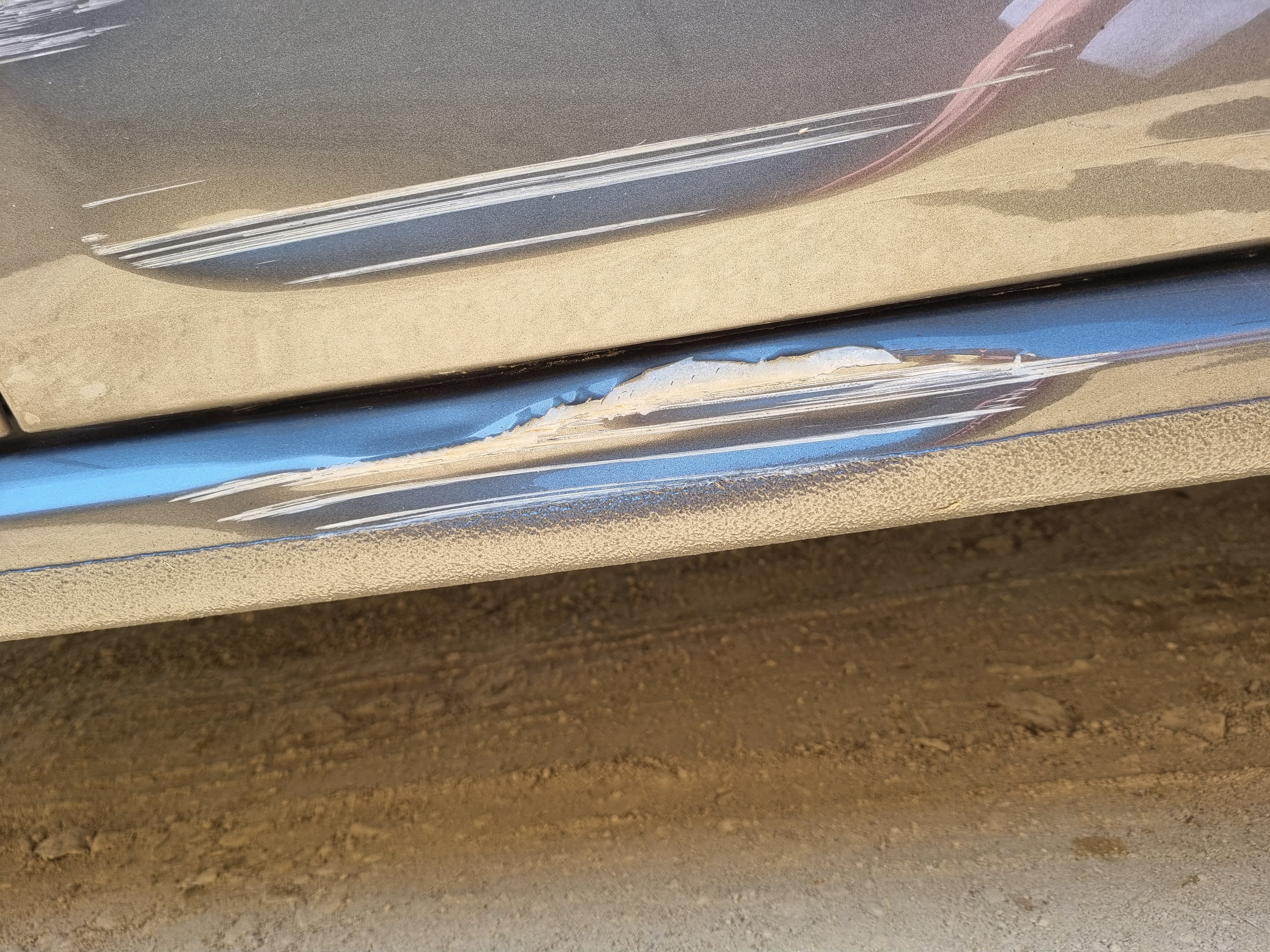

Ma voiture a frotté un mur. Vous pensez que je peux réparer moi même ? 2000euros en carrosserie c est clairement pas dans mon budget. Merci d avance

    et 2000 euros ; c'est pas cher ; il y a beaucoup de M.O. ( changer la portière ; redresser le bas de caisse avec un outil spécial ; poncer ; mastiquer ; peindre )
    si vous avez les outils nécessaires ( pour redonner forme au bas ce caisse ) et les compétences en peinture et en électricité ( changement de portière ) ; pourquoi pas
    1. Je veux pas forcément que ça fasse comme neuf mais juste limiter les degats, faut quand même changer la porte ?
      1. il y a l'arête de la porte à reformer ( et c'est pas facile même pour un bon carrossier )
