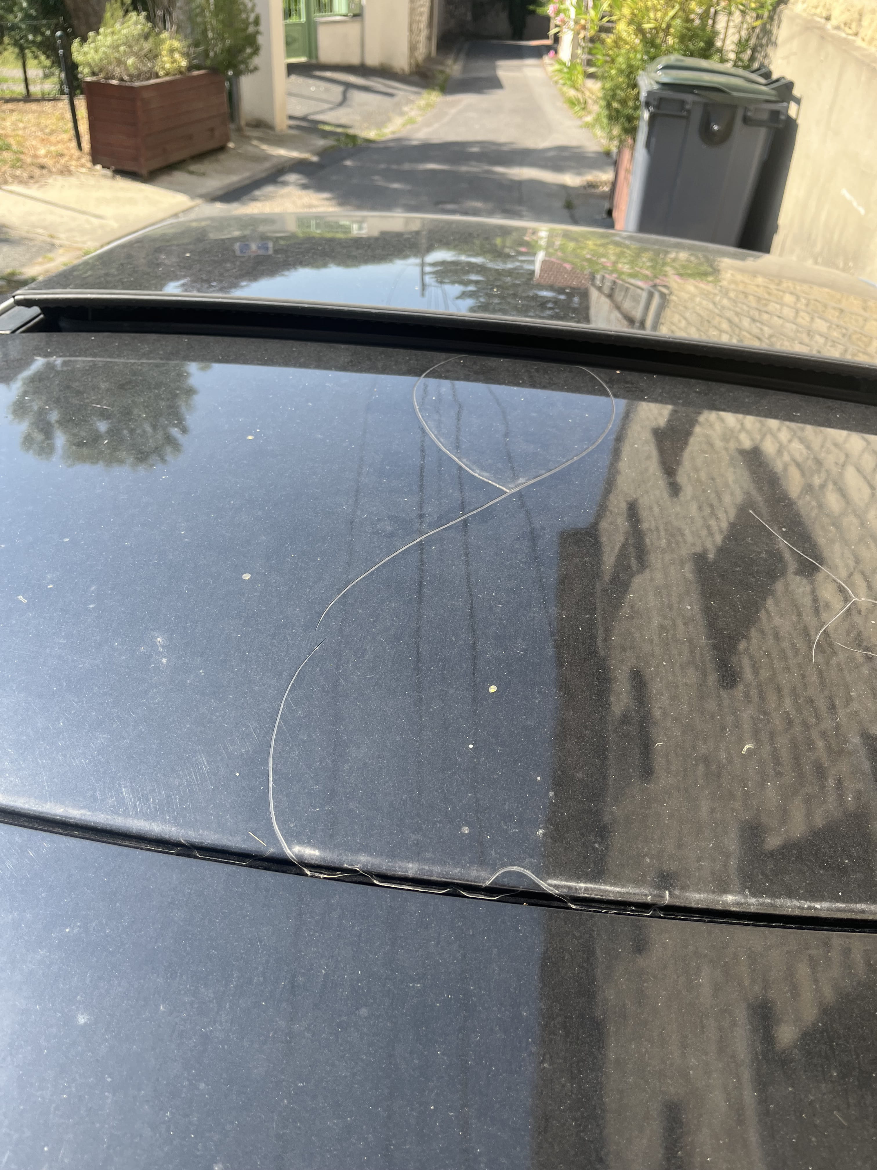

Fissures carrosserie toit - toit ouvrant Audi a1
Lex -
Ça vous est déjà arrivé ça sur le toit de votre voiture ?
j’ai pas l’explication ni comment y remédier
mariam-j Messages postés 44 Date d'inscription   Statut Membre Dernière intervention   10
Pour refaire l'étanchéité:
Un filet de colle époxy (deux composants)
fred.ml Messages postés 4850 Date d'inscription   Statut Modérateur Dernière intervention   767
Bonjour Lex, vu votre photo je n'ai quasiment pas de doute, le toit a du subir des dégâts (peut-être la grêle) et un polyester a été appliqué en sous couche et c'est la couche de polyester qui a craqué par la chaleur.
Pour y remédier, il faut poncer pour retirer toutes les couches et reprendre la réparation.
