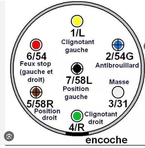

Bonjour, a quoi correspond les couleur du feu arrière droit sur renault symbioz pour un attelage couleurs des fils de l attelage noir et marron et vert et noir je ne sais pas sur quel fil les branchés sur le feu qui sont marron. bleu .noir .blanc
