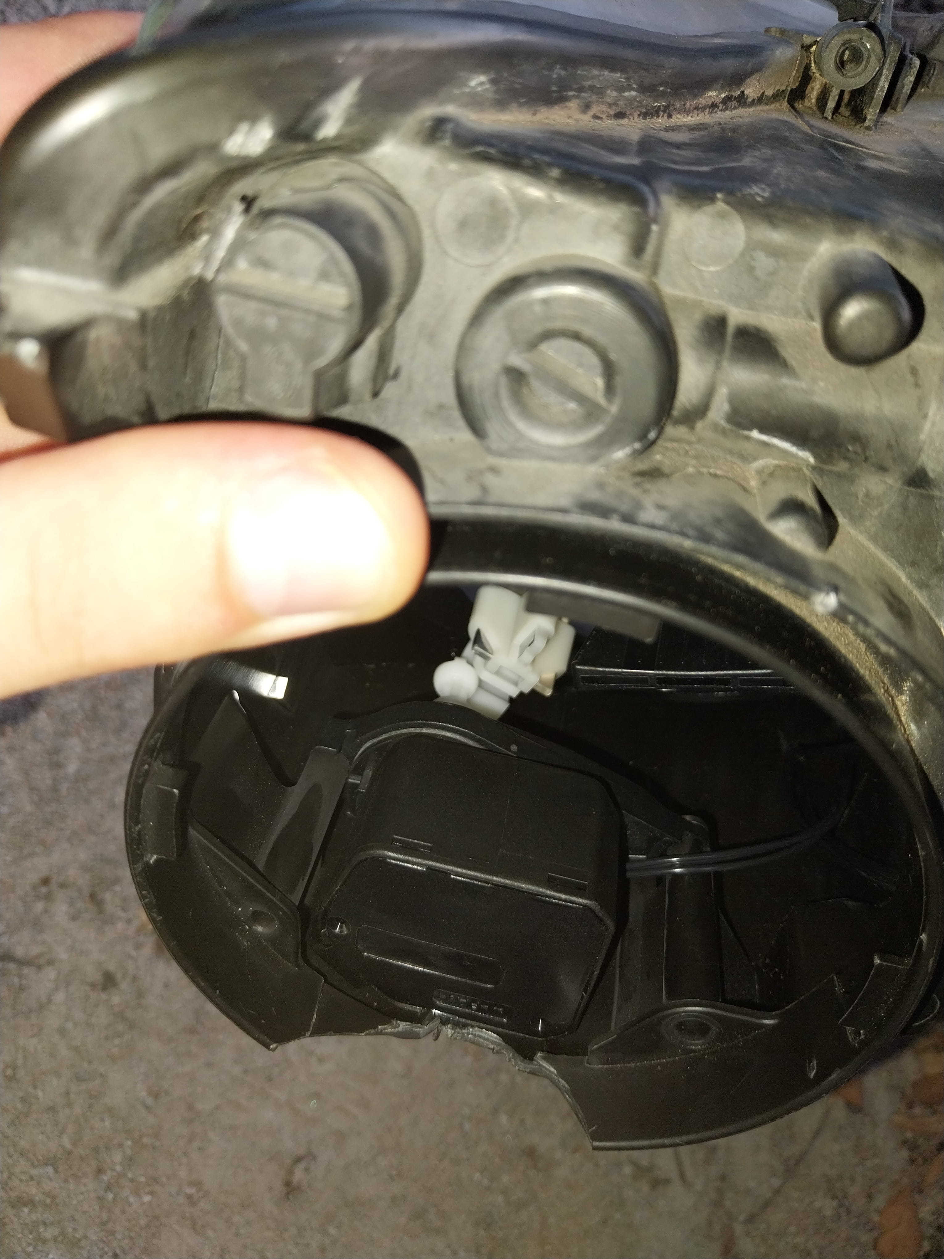

essayant de changer mon bloc optique avant je suis bloqué devant cette pièce que je n’arrive pas à enlever pour la mettre sur mon nouveau bloc optique.
Elle semble servir à maintenir le feu en place et est relié à la connectique.
Quelqu’un sait son utilité et comment l’enlever ?
Je parle du petit bloc/boitier noir
Merci !

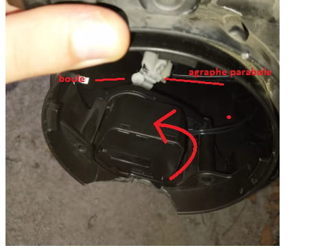

Bonjour, vous parlez certainement du correcteur d'assiette électrique qu'il faut récupérer et mettre sur le nouveau phare..
Pour le retirer il faut le tourner puis sortir et pour le remettre en place mettre la tige finissant avec la boule dans l'agrafe de la parabole du nouveau phare (attention, ca peut un peut forcer, de ne pas casser l'agrafe ou la parabole).
