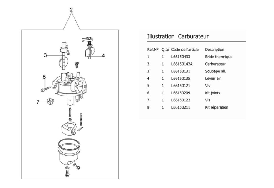

je cherche une photo ou un descriptif des 3 tiges se trouvant au dessus d'un carburateur de tondeuse à gazon de marque STAUB S 500TK moteur JT 090711

Salut,
Regarde si les vues éclatées disponible ici peuvent t'aider :
https://www.m-jardin.fr/documentation/staub/

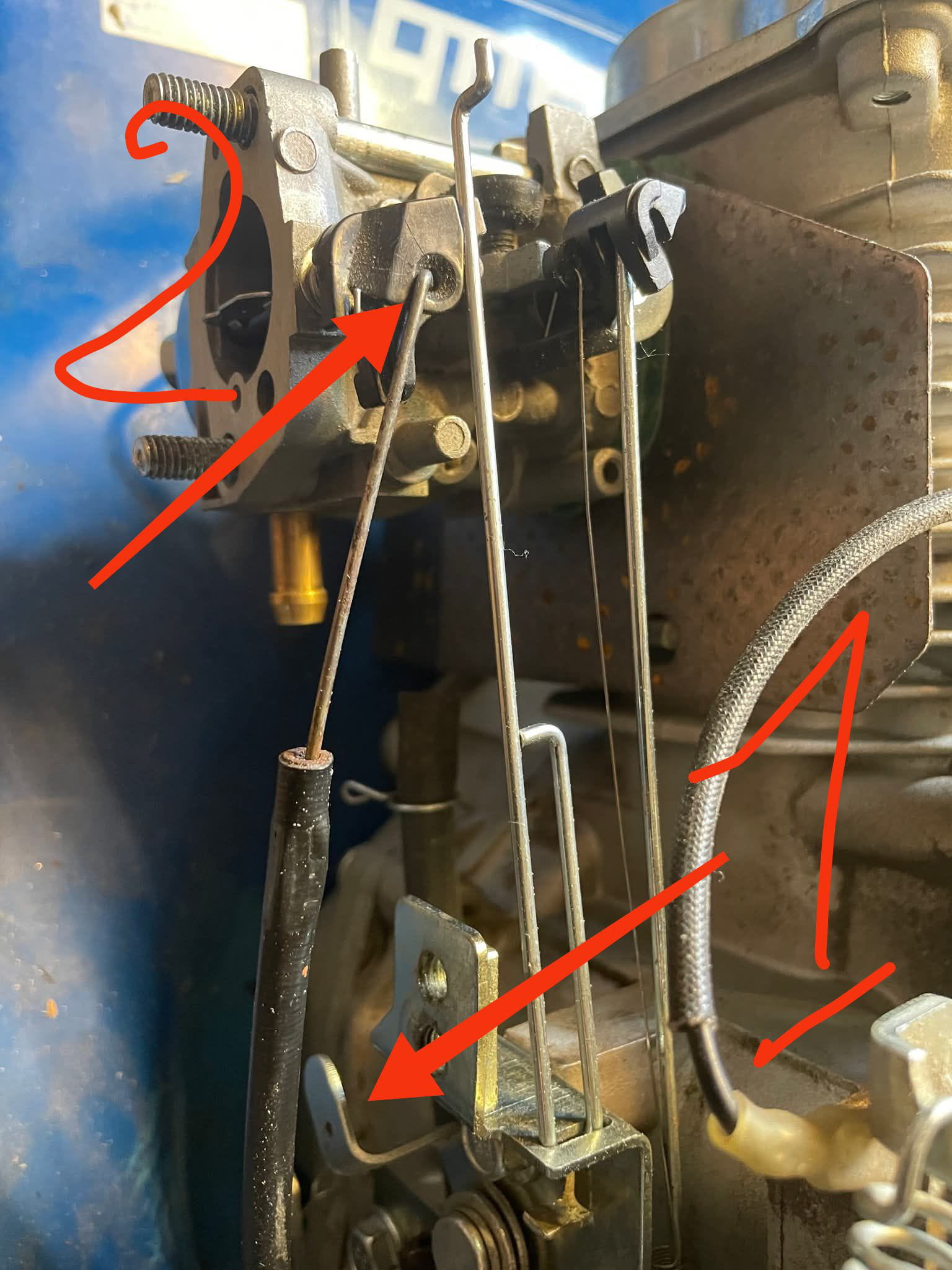

De quelles "tiges" parles-tu exactement ? (Tu peut éventuellement partager une photo ici en utilisant le bouton "image" au dessus du champ de saisis d'un message)

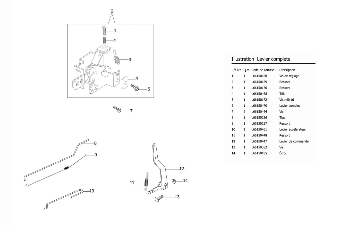

  • Bonjour merci pour ce descriptif mais ce que je veux connaitre est l'emplacement des pièces 8-9-10 sur le carburateur car sur le mien j'ai une 4 ème pièce
  • J'ai une photo mais je ne connais pas la procédure pour la joindre

Le câble d'accélérateur est mal monté, il doit être plutôt sur ton point "1" mais tu doit avoir un genre de bride pour retenir la gaine noir, elle ne doit pas être libre comme ça à mon avis. Et la tige (repère "10" sur le schéma) doit plutôt aller sur ton point "2".
Para > T3chN0g3n Messages postés 67 Date d'inscription   Statut Membre Dernière intervention
Effectivement la gaine noir doit passer dans une pièce de retenue. un voisin m'a fait cadeau de cette tondeuse carburateur démonté. Le plus facile pour moi serait d'avoir une photo d'un carbu identique car impossible pour l'instant d'avoir le manuel.
