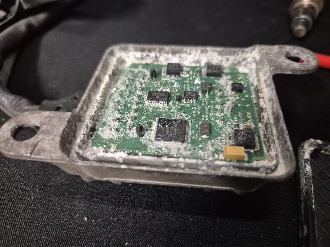

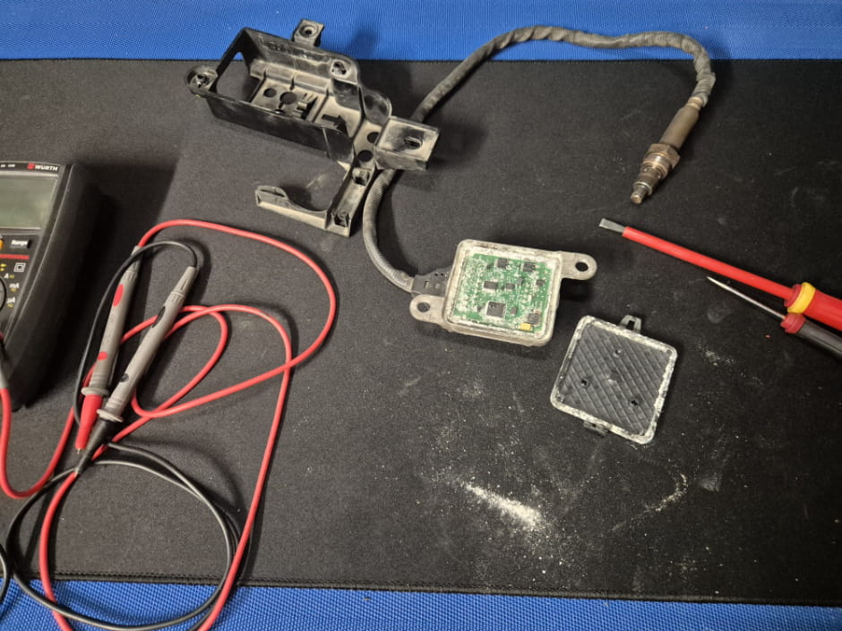

En réponse à ma problématique, j'ai procédé à de nombreux essais, mais le problème de communication U029D87 avec la sonde NOX persiste encore.
J'ai donc procédé au démontage du capteur NOX et de la carte électronique. Suite au démontage, l'état de la carte est extrêmement dégradé.
J'ai tenté de nettoyer cette carte, mais il est impossible d'éliminer ce défaut de communication U029D87. Je dois recevoir une nouvelle sonde NOX la semaine prochaine.
fred.ml Messages postés 4850 Date d'inscription   Statut Modérateur Dernière intervention   763
Bonjour, hors BoBot, il n'y a pas eu de réponse à votre premier post mais là je pense que vous avez trouvé le coupable, avec une carte électronique dans cette état pas étonnant qu'il y a un problème de communication.
