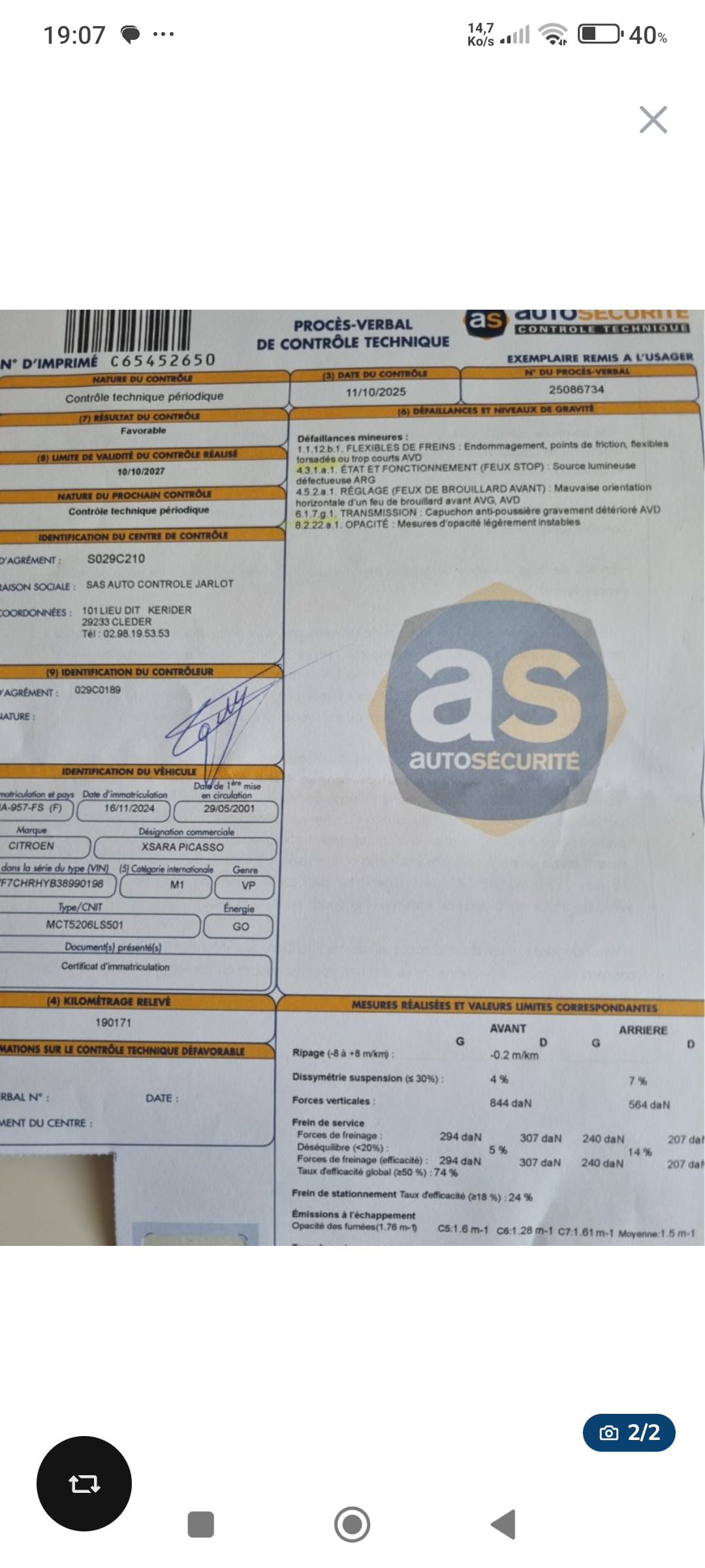

    J'ai reçu celui-ci .
    1. renard31 Messages postés 6442 Date d'inscription   Statut Membre Dernière intervention   224
      Comment se fait-il que le CT soit favorable ???
  3. mashka1969 Messages postés 16 Statut Membre
    Pourquoi il ne devrait pas ? Ce n'est que des défauts mineurs
      tu veux rire !!!!!!
      freins défectueux ( fixations , flexibles )
      stop ARG défectueux
      rien que ces 2 remarques le CT aurait du être refusé
      plus
      cabochon de transmission ( cardan ) détérioré ( manque de graisse et cardan qui va lâcher )
      pollution ( mesures d'opacité instables )
      ce qui prouve un manque d'entretien courant
      ce n'est pas parce qu'il n'y a pas de réparations immédiates que c'est OK
      il faut savoir lire et interpréter un rapport de CT

    Moi je n'y connais rien. Je pensais qu'à partir du moment où le CT était favorable, les défauts mineurs étaient justement mineurs sans gravité.
    Comme quoi quand on est novice on ne peut donc pas faire confiance à des professionnels.
