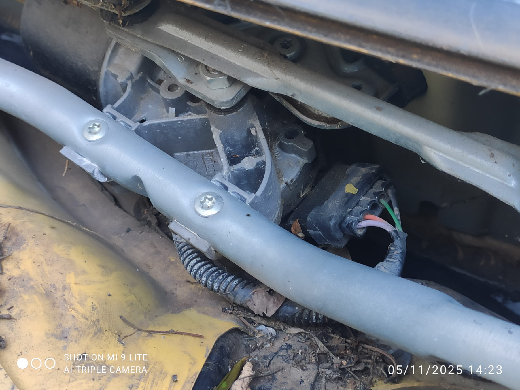

Bonjour, j'ai démonté le système lave glace pare brise avant. Je n'ai rencontré que cette partie avec un branchement, qui correspondrait plutôt au moteur du lave glace. Je ne sais pas encore où  se situe exactement la résistance sur mon Kangoo ni comment démonter pour y accéder. par contre j'ai pu visualiser la résistance en question sur internet. Avec effectivement une forme en D.

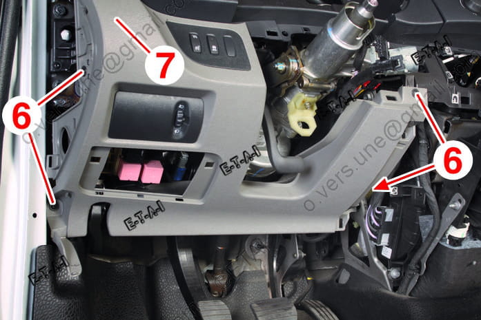

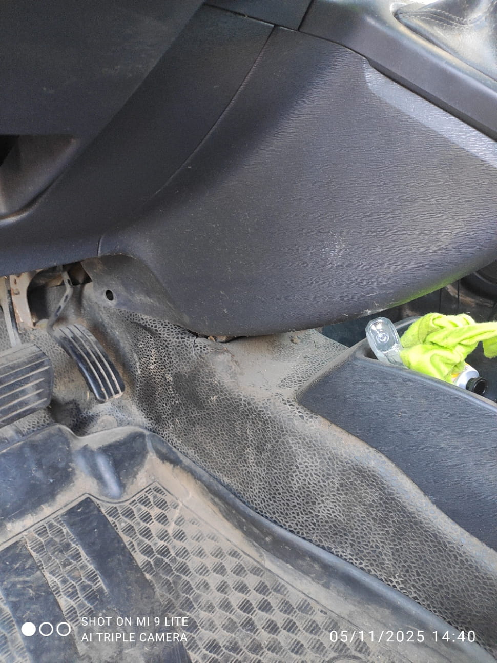

en ayant eu des problèmes avec mon allume cigare, j'avais du ouvrir cette partie (partie allume cigare, repose coude droit…). Je ne sais pas si j'aurai eu accès à la résistance par là !Si je savais où se trouve la résistance ca serait plus facile !

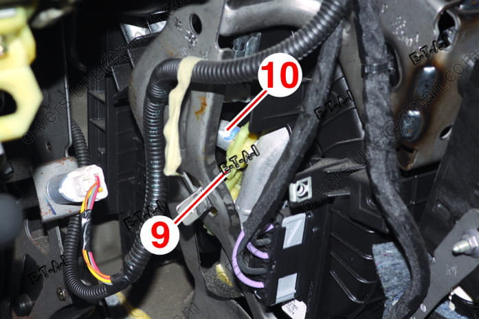

voilà où se trouve la résistance : juste sous la pointe du 6 (fil blanc violet)
peuchere123 Messages postés 58 Date d'inscription   Statut Membre Dernière intervention   3
voici la résistance !
