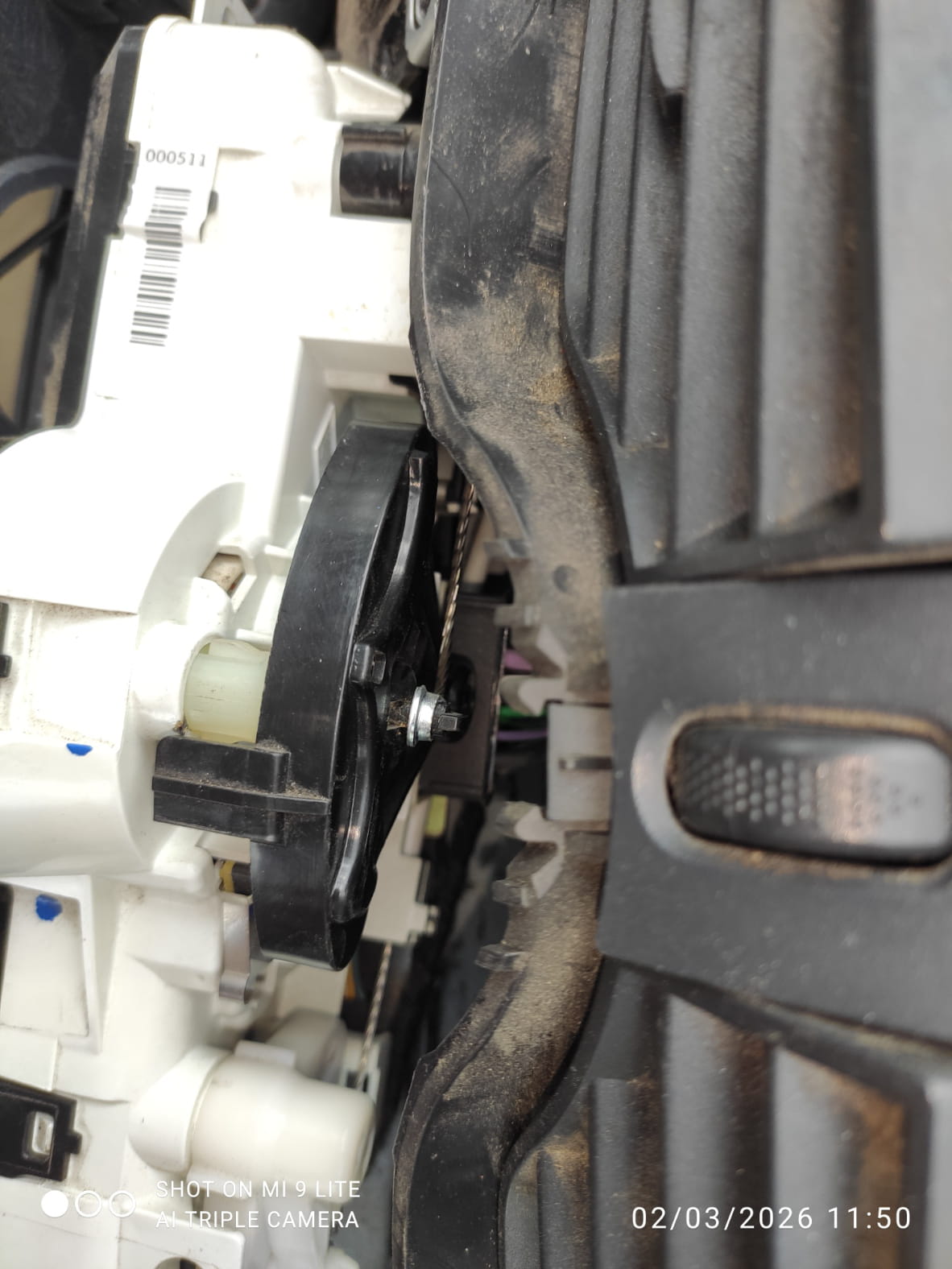

le boitier de commande en entier n'est pas facilement dégageable. Il est relié par le cable en acier de gauche. la chose que je remarque et qui me fait douter c'est que le bouton de la commande de la chaleur n'est pas spécialement tendu dans les deux sens. je crains qu'il soit décroché d'un autre bout ! coté volet !
