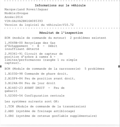

Bonjour, Je possède un Range Rover Evoque de 2016, diesel boîte automatique. Le voyant moteur est allumé, et après un diagnostic, plusieurs codes défaut sont apparus dont celui qui m'intéresse : P049-00 recyclage des gaz d'échappement - B Débit insuffisant détecté (voir photo) Le capteur d'arbre à cames a été remplacé, et la vanne EGR a été changée en 2023. Je me demande s'il est nécessaire de remplacer à nouveau cette vanne (j'ai déjà acheté la pièce), ou si un simple nettoyage ou changement du filtre pourrait suffire. Ou bien le problème pourrait-il venir d'ailleurs ? Merci d'avance pour vos retours ! Je suis en à Bayeux, en Normandie, au cas où il y aurait des professionnels intéressés par la prestation, je peux me déplacer en Normandie.
