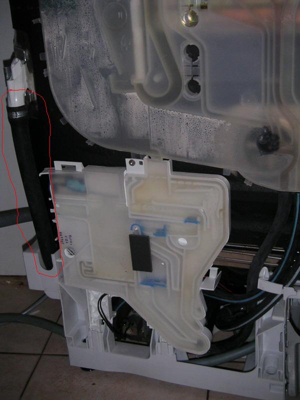

Je suis embêtée, on m'a donné un lave vaisselle vedette Atoll qui lave super bien.
Il fuit par le dessous, plutôt que d'appeler Darty à la rescousse et qu'ils me disent de le changer, on a essayé de comprendre la fuite.
Alors niveau quantité d'eau par terre c'est l'équivalent de 0,5 litre à chaque lavage.
Ca fuit lors des prises d'eau et pas pendant le lavage.
Pour essayer de voir d'où venait la fuite, nous avons enlevé le côté gauche appareil vue de face on tombe sur un bac plastique qui se rempli lors de la prise d’eau (photo1)
La fuite se situe en bas de ce bac plastique par un trou qui est à priori d’origine photos 2 et photo3 détaillée.
Manque t-il simplement un bouchon qui aurait pu sauter avec la pression de l’eau ?
Où s’agit-il d’autre chose ?

bonjour pour les photos voici un site souvent utilise dans ce forum
a premiere vue vous devez parler du bac a sel

Merci pour votre réponse.
Mes photos sont déjà hebergées, je ne sais pas comment les afficher dasn mon message en direct, c'est tout.
D'après mon papa qui posaidait le lave vaisselle avant, oui, ça serait le bac à sel.
Mais est ce une fuite normale ? dois-je colmater ? Ou en acheter un neuf ???

bonjour sans les photos c'est pas facile de donner un avis votre bac ressemble t-il a ceci
http://forums.futura-sciences.com/attachments/depannage/800d1102276985-lave-vaisselle-vedette-bac-vedette.jpg
