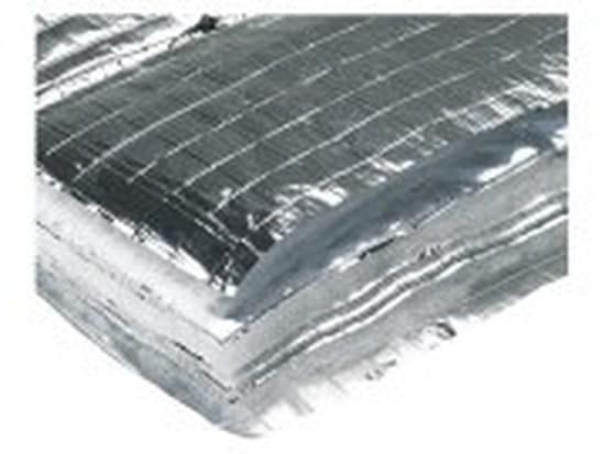

bonjour la laine de roche est effectivement un bon isolant, mais il existe aussi un isolant comme un mille feuilles qui prend moins de place et qui est tout aussi efficace voir même plus comptez a peu pres 11 € ht/m2 cordialement

Attention aux isolant multicouche qui ne sont pas certifié ACERMI ce qui veux dire que leur efficacité n'est pas encore prouvé .pour l isolation des combles si c'est le cas il est conseillé de mettre une iso de 20 cm mais il vaut mieux mettre 2x10 cm en pose croisée que 1x20 cm . Sinon se renseigner sur le net ou auprés de founisseur locaux . Bon courage pour les travaux et pensez a vous proteger lors de la pose.
