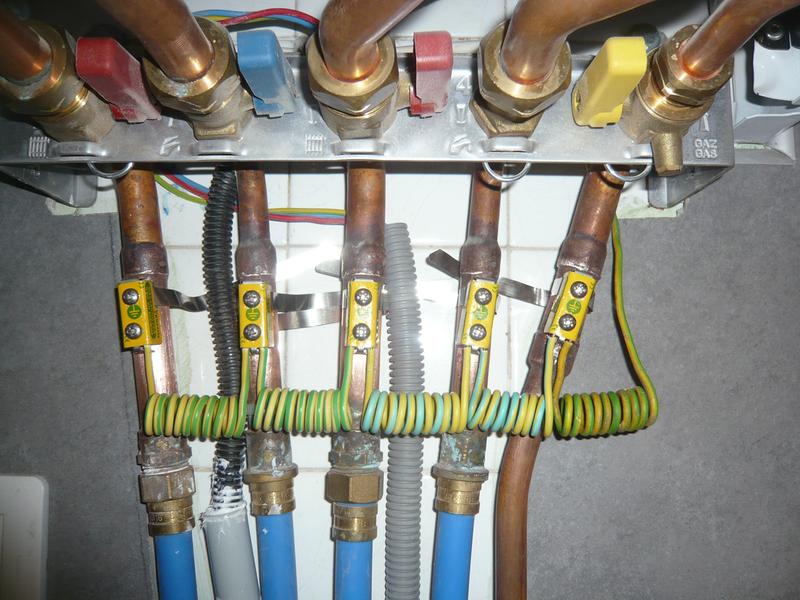

    Et j’ai 2 autres questions. Pensez vous que c’est parce que la cana d’arrivée d’eau qui a été réparée touche maintenant le meuble de cuisine où est intégré le luminaire que le courant passe par la cana? Ou rien à voir? Avant la cana ne touchait pas du tout le meuble.
    Et sauriez vous dire où est le fil de terre avec cette photo?

    Une liaison équipotentielle ressemble à ça :
    Lot de 2 colliers de liaison équipotentielle P.10 mm FORSOND | Leroy Merlin
    On voit bien que les tuyaux en cuivre sont tous reliés à la terre mais que le circuit est, en partie, en plastique type PER.
    Donc si on a quelque part ailleurs une autre portion métallique isolée du circuit principal, il faut aussi la connecter à la terre.
    Sur ta photo, on ne voit pas de fil de terre mais il est possible qu'il soit ailleurs dans le circuit.
    La liaison équipotentielle sert à évacuer sans délai vers la terre du courant qui fuiterait d'un appareil mal isolé électriquement. Si la fuite de courant dépasse les 30 mA alors le disjoncteur prend le relais et coupe le circuit. C'est à ce moment-là qu'il faudra faire la recherche de fuite (de courant, pas d'eau !).

    Question : est-ce que conduit souple qui fait une boucle y était avant ou c'est le plombier qui a rajouté ce flexible ???
    1. blux Messages postés 2051 Date d'inscription   Statut Modérateur Dernière intervention   353
      Pour moi, c'est la dérivation qui a été mise en place lors de l'installation du compteur.
      On imagine bien que l'arrivée du bas et le départ au-dessus étaient alignés à l'origine.
  10. Marie
    Eh oui vous avez tout compris.
    L’électricien est intervenu et il m’a dit que de base l’immeuble et l’appartement n’ont pas de vraie terre.
    Il y a une fausse terre qui a été « rompue » par l’ajout de ce flexible qui n’aurait pas dû être installé à cet endroit. Il a donc fait des liaisons à la terre a 3 niveaux: au niveau du flexible, sous l’évier de la cuisine, et dans la salle de bain à partir d’une prise électrique, avec des fils en cuivre.
    J’ai testé les pieds mouillés dans la douche et plus de problème.
    Qu’en pensez vous?
  11. blux Messages postés 2051 Date d'inscription   Statut Modérateur Dernière intervention   353
    euh, c'est l'électricien qui a mis ces fils nus ?
    J'espère que ce n'est que du temporaire !
    On ne laisse pas des fils en apparent dans des endroits accessibles, quand bien même ce serait la terre...
  12. stf_jpd87 Messages postés 92023 Date d'inscription   Statut Modérateur Dernière intervention   29 929
    Même avis que "blux" toutes les terres doivent être serrées sur les tubes par des colliers  ne serait-ce que serflex.
