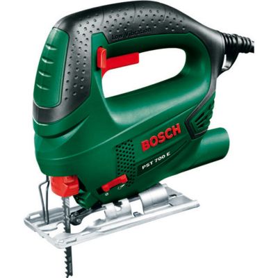

j'ai acheté un abris de jardin que j'ai monté pour en faire un poulailler, j'aimerais faire d'autres fenêtres et des aérations , que me conseillez vous pour decouper sur le panneau en bois pour ne pas l'abîmer ?? Merci d'avance
stf_jpd87 Messages postés 91323 Date d'inscription   Statut Modérateur Dernière intervention   29 654
Ce type d'appareil ici
ou celui-ci peu importe la marque.
Au départ percer un trou pour le passage de la lame.

Merci mais les panneaux font 12 mm d'épaisseur et j'ai peur qu'avec la scie sauteuse ça le fasse pas
Re
70mm pour la première , plus de 150mm pour la seconde; la première à plus d'emplois dans une maison que la seconde
seba222
Et avec une scie circulaire ça serait pas mieux ?
stf_frmu Messages postés 38585 Date d'inscription   Statut Modérateur Dernière intervention   12 451
bonsoir
pour se servir d'une scie circulaire, il faut commencer en depart d'une plaque.
vous voulez faire des ouvertures au milieu des panneaux, donc ,a scie sauteuse est plus appropriée
