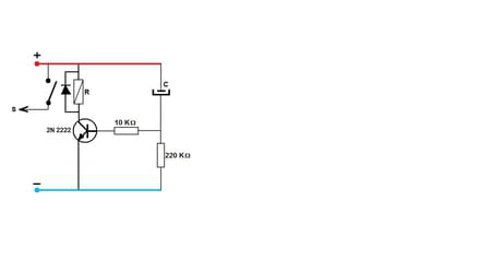

J'ai donc pour idée de me servir des diverses bornes de la carte pour brancher la gâche ou serrure (même principe) ; j'ai la borne du feu clignotant, soucis ce dernier fonctionne pendant toute la durée de la manoeuvre, et c'est trop. Donc ma question est simple : est-ce que je peux faire en sorte que quand du courant sort pendant environ 30 secondes de cette borne, cela n'active ma gâche que 2 secondes ?
Si oui, quel est le montage à faire ?

    Pour en revenir à la question de DrFreeze il existe des tempo toutes faites :
    https://www.google.fr/search?q=relais+retard%C3%A9s&biw=1440&bih=785&source=lnms&tbm=isch&sa=X&ei=iaZjVNm3IMXKPbT3gIgB&ved=0CAcQ_AUoAg#tbm=isch&q=relais+temporis%C3%A9s
    Sinon, la solution pour quelques Euros:
    (image cliquable)
    1. DrFreeze Messages postés 159 Statut Membre
      Merci pour cette réponse rapide et efficace Daniel ! Je vais me lancer dans la première solution, étant donné que novice en électricité, je ne comprends pas bien la seconde :p
      Je ne savais pas que cela existait, vous venez de sécuriser ma maison x) merci beaucoup !
