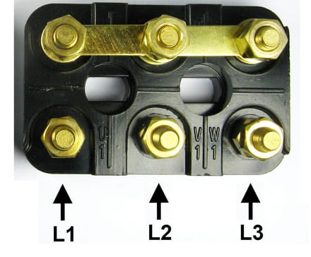

Je viens d'acheter une scie circulaire pour couper mon bois de chauffage, et le plateau de la scie tourne à l'envers (moteur triphasé).
Comment puis je changer le sens de rotation du plateau de scie ?

Vous devez avoir trois fils sur un moteur en tri L1,L2,L3 branchés en U,V,W il vous suffit d'en débrancher deux et de les inverser.
(image cliquable)

OU : inverser deux des trois phases.
Merci Daniel, çà marche !!!!
