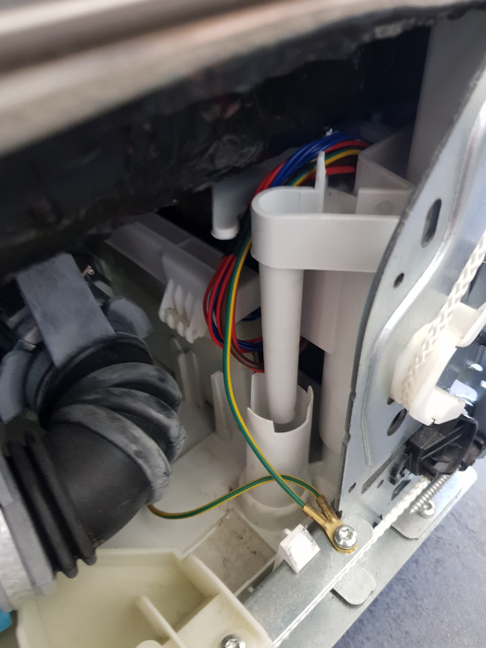

    1. Bonjour stf_jpd87,
      merci de votre réponse.
      En le penchant, il y avait effectivement plein d'eau en bas du lave vaisselle.
      J'ai ouvert des 2 cotés.
      D'un coté, on ne voit pas grand chose à part une grosse pièce en plastique transparente (pas mal de calcaire à l'intérieur) qui a l'air d'être la pièce qui reçoit et renvoie l'eau qui entre dans le lave vaisselle.
      De l'autre coté, on peut accéder à tout ce qui se passe en dessous et là j'ai pu voir par où l'eau s'évacue.
      J'ai l'impression que le lave vaisselle se remplit trop et qu'il évacue le trop plein par un trou à l'interieur du lave vaisselle.
      J'ai mis 2 photos en pièces jointes : la 1ere montre la pièce blanche qui contribue à l'évacuation de l'eau, la 2ieme montre l'intérieur du lava vaisselle et le petit trou par lequel l'eau s'évacue.

    2. Modérateur
      Désolé votre réponse était passée aux oubliettes. Je ne comprends pas bien vos photos
      partie blanche que reprochez-vous??
      petit trou dans la cuve ?? où, ou la cuve est percée ??

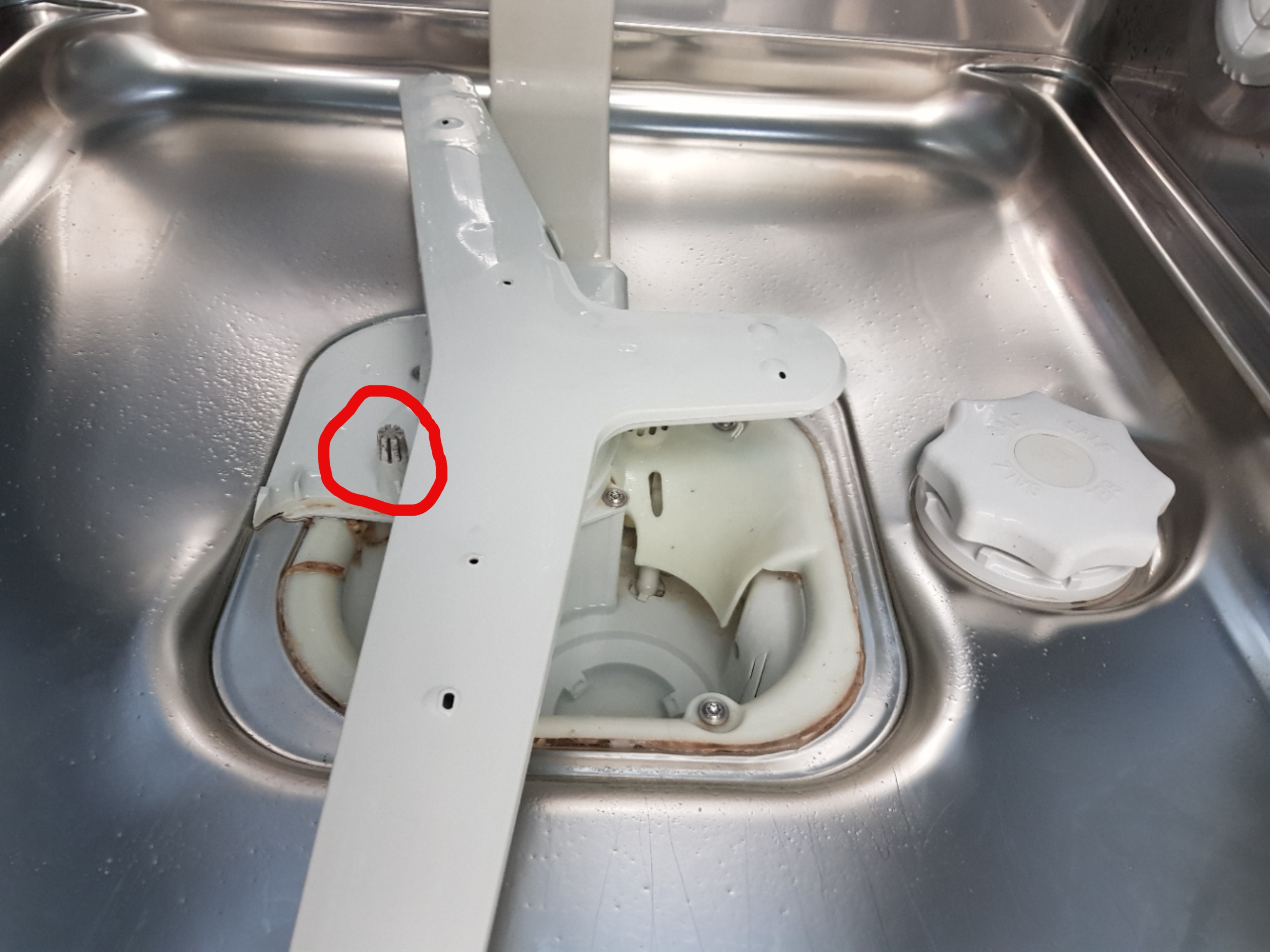

    3. Bonjour,
      dans la première photo, on voit une pièce blanche en gros plan. De l'eau s'évacue par là.
      Dans la 2ième photo, on voit l'intérieur du lave-vaisselle : j'ai refait une photo avec un cercle rouge pour vous montrer : http://www.image-heberg.fr/files/1525763777407842161.jpg
      Ce petit opercule laisse sortir de l'eau vers la fameuse pièce blanche vue dans la première photo.
      J'ai l'impression que l'eau à l'intérieur du lave vaisselle ne devrait pas dépasser ce truc...

      Effectivement je ne vois pas le rapport, j'ai un doute. Vous êtes sûr que l'eau sort par ce trou ???
      A quel moment l'eau sort au remplissage??
    5. Bonjour,
      je ne sais pas à quel moment, surement au remplissage. SI je lance un programme, j'attends que ça se remplisse. J'ouvre régulièrement pour voir le niveau de l'eau et en surveillant en dessous pour voir si ça fuit. A un moment donné, je vois de l'eau sortir doucement par la pièce blanche citée plus haut.
      En ouvrant, je vois que le niveau de l'eau dans le lave-vaisselle est relativement haut, à fleur du fameux trou. Donc j'imagine que ça a un lien.
      Se pourrait il que le lave vaisselle ait une espèce de controle sur la quantité d'eau à envoyer et qu'il perde ce controle sans connaitre le niveau d'eau dans la cuve ? (simples suppositions...)
