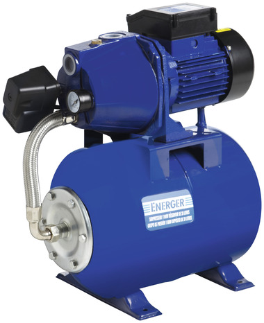

Bonjour, a tous , je viens d’acheté un
Surpresseur 1100 W débit 3600 L/h d'une capacité de 50 L - ENERGER, je n'ai pas la doc technique pour remplir la cuve d'eau!!
je vous remercie d'avance pour vos conseille cordialement Guy

    ce n'est pas la cuve mais le "corps de pompe " que vous devez remplir d'eau
    souvent une grosse vis sur le dessus de la pompe

      ha ok j'ai fait cela mes sa tourne et remplie pas vite , je me suis demandé si ces normal , je vous remercie beaucoup très sympa a vous cordialement Guy

    Vous pompez l'eau dans un puits,? quelle profondeur surface de l'eau, distance, Nombre de coudes ??
    vous avez un filtre et un clapet anti-retour départ.
    Avez-vous contrôlé la pression d'air de la cuve ??

      ces dans un récupérateur d'eau de pluie de 7 000 litres il a 4 mètres de la maison et la profondeur 2.50 il ni a aucun coude a l'entré a la sortie oui un seul
      alors pas de clapet antie retour pour le moment je voulais simplement mettre de l'eau dans le réservoir
      control de pression oui 1bart 1/2 de pression a la cuve
      je pense que je devrais mettre un clapet effectivement mes je les fait tournée mes sa remplie pas la cuve et peur de fligé la pompe a vide comme cela
      si vous avez des conseille a me donner je suis preneur je vous remercie bien , cordialement Guy

    lorsque c'est possible ;pour amorcer ;je fais faire un mouvement de va et viens au tuyau d'aspiration , ce qui as pour effet de faire monter l'eau grâce à la crépine

      Clapet anti-retour impératif, même avant la crépine.
