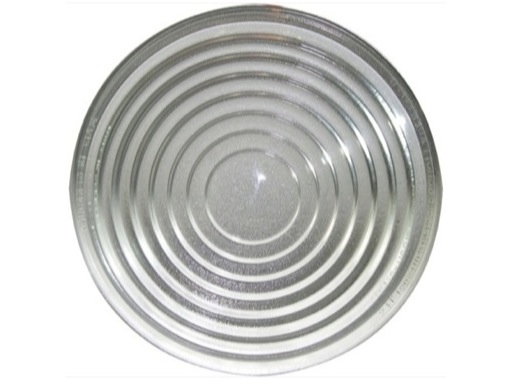

De quoi est constitué ce four ? Lentille de Fresnel ? Réflecteur parabolique ?
