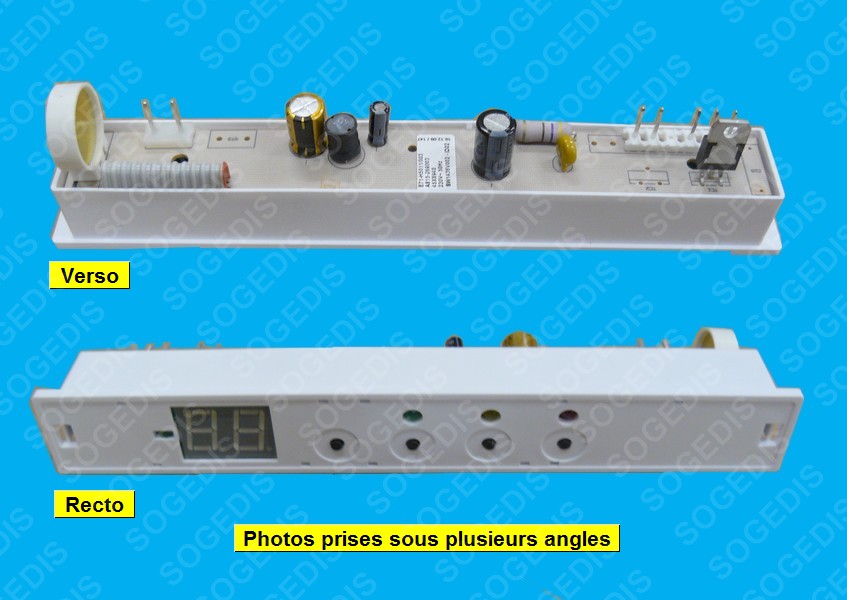

Bonsoir,
ce n'est pas ma tasse de thé les congélateurs je vous mets le schéma du votre :
https://pieces-detachees.sogedis.fr/marque-THOMSON-reference-CVE21A+51520B4C9.htm
Platine électronique
https://s3fs-sogedis.s3.eu-west-3.amazonaws.com/sogedis_photo/pieces/45478.jpg
Vous avez en 45 le relais je penserais à lui qui reste bloqué
mais vous avez la sonde en 256
faites le test de baissez de 6° vous devriez trouvé -28° au lieu de -34°mais surveillez le temps du test
