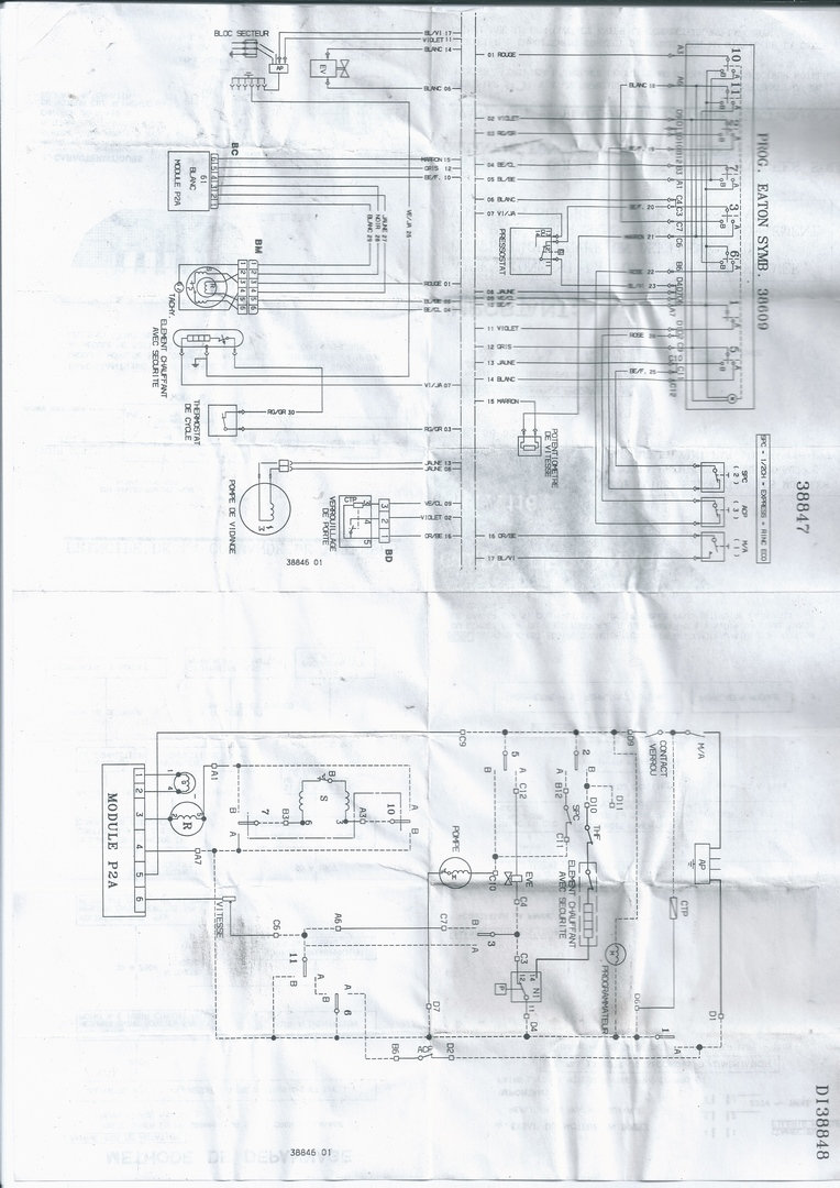

Je me disais que si un propriétaire du lave linge vedette EG 7508 pouvait me faire des photos des connexions du programmateur et de l' electro vanne (cette pièce ronde avec 3 connexions à coté du programmateur ) j'arriverais à me débrouiller pour remettre en service le mien
Merci pour vos réponses
J'ai fait une tentative chez Vedette, aucune réponse

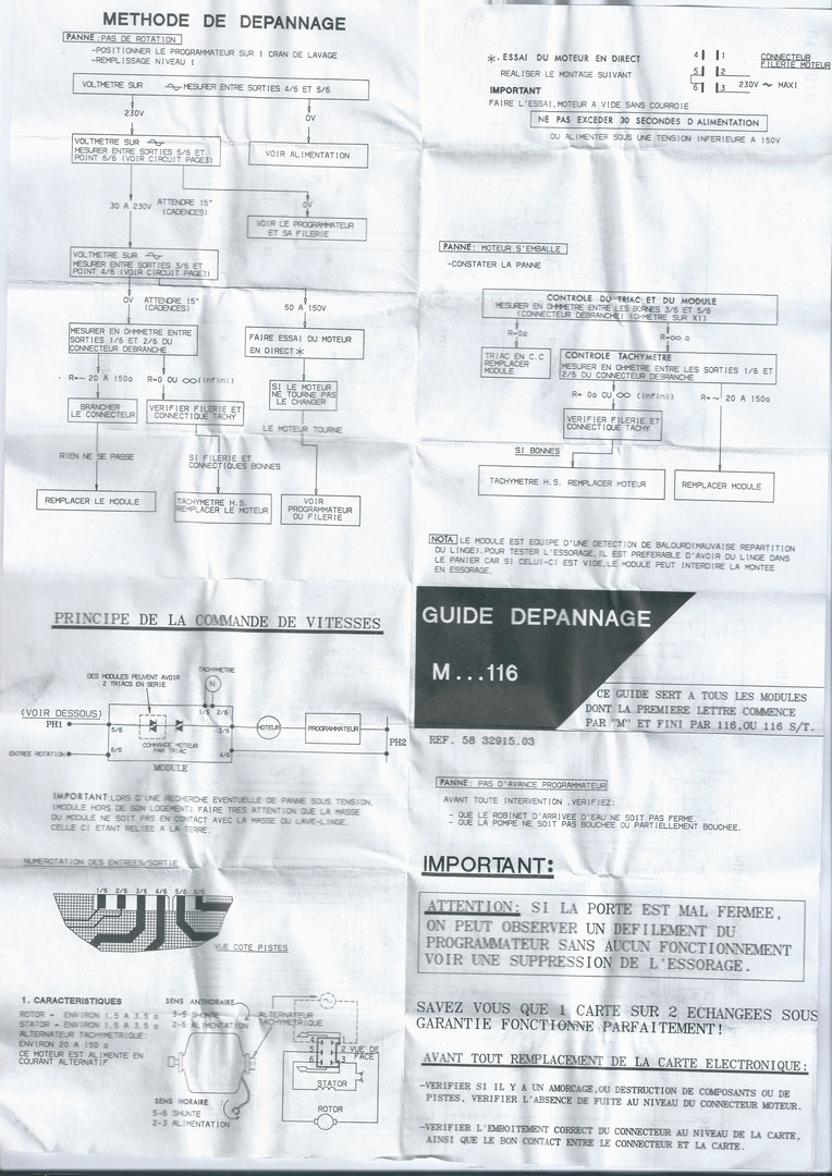

Le schéma électrique se trouve à l'intérieur du lave linge, au dessus de la carte électronique !
Voici le schéma:
https://www.zupimages.net/up/20/21/6nor.jpg
https://www.zupimages.net/up/20/21/h4pr.jpg
Si ces liens ne fonctionnent pas regardez ici:
https://imgur.com/a/vgCHx9X
N'hésitez pas à enregistrer les photos, il se peut que les liens ne fonctionnent plus d'ici quelques années!
Cdt
Voici le schéma:
Cdt

J'ai le même problème que guy, je ne sais pas quelle couleur de fils correspond à quelle cosse sur le pressostat, mais pour un lave linge vedette EG 6001.
J'ai regardé au dessus du programmateur mais pas de schéma électrique. Pourriez-vous m'aider? Quelqu'un pourrait il pendre un photo avec les bon branchement, j'ai un fils bleu, un violet et blanc et le dernier un jaune et blanc.
Cordialement,
PS: j'ai regardé le schéma du EG 7508 et ça ne correspond pas
Cordialement,
