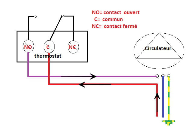

  8. viagers Messages postés 268 Date d'inscription   Statut Membre Dernière intervention   93
    Re...
    Pour contrôle mettez un thermomètre à côté de votre thermostat et comparer les températures, mais j'ai quand même un doute sur le branchement , car lorsque vous dites que le leed ne s'est jamais allumé
    Viagers
    Ici avec un branchement sur le circulateur
    1. Daniel 26 Messages postés 17074 Date d'inscription   Statut Modérateur Dernière intervention   4 687
      "Le led" qui, apparemment est une luciole néon ne doit simplement pas être connectée.
      L'image montre les deux vis libres.
      1. viagers Messages postés 268 Date d'inscription   Statut Membre Dernière intervention   93 > Daniel 26 Messages postés 17074 Date d'inscription   Statut Modérateur Dernière intervention
        Re....
        Il peut aussi être ponté sur la sortie du thermostat afin d'indiquer si celui ci est ouvert ou fermé.

      2. Thomu Messages postés 11 Date d'inscription   Statut Membre Dernière intervention   > viagers Messages postés 268 Date d'inscription   Statut Membre Dernière intervention
        Le led, je m'en fous royal ;)
        j'ai branché les 2 fils comme sur le pictogramme collé sur le thermostat ;)
