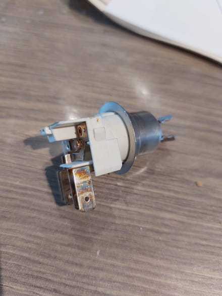

Suite à votre question de ce matin, et vu qu'apparemment nous ne devons pas trop nous fier aux documents fournis par Sogedis, j'ai sorti cette pièce de son logement (bloc PVC où se trouve la résistance)… D'autre part, j'ai réussi à contacter l'atelier de chez Sogedis qui m'a appris qu'il y avait deux modèles de la même machine et que sur la mienne la fameuse sonde 136 n'existait pas… qu'il me fallait rechercher la sonde fusible N°44747 sur leur liste de pièces détachées… Je cherche en vain…
D'après la photo, ne pensez-vous pas qu'il pourrait s'agir de cette pièce ?
Par contre j'ai ouvert celle-ci et je constate qu'il n'y a pas de fusible à l'intérieur...
Oui ce doit être le thermostat en question qui doit avoir deux fonctions coupure en cas de montée en haute température(fusible thermique) et une partie CTN variable en fonction de la température.
Enfin vous êtes sur la bonne voie.
LA référence donnée par sogédis est la résistance complète. je suis étonné que la sonde ne soit pas détaillée.
Demander la sonde seule.

Alléluia !!!
A l'intérieur de cette sonde (BITRON type 2000), qui est bien celle que nous cherchions, se trouve un bilame type thermostat…
Sachant qu'il existe des variantes de cette pièce qui sont réarmables, j'ai cherché à comprendre comment pouvait agir le réarmement… j'ai finalement appuyé sur le bilame qui, comme par ''miracle'', s'est enclenché…
Pas pleinement convaincu de ma trouvaille, j'ai tout de même pris le risque de tout remonter et de faire un essai… CA MARCHE !!! Lavage séchage et tout le toutim…
Je tiens sincèrement à vous faire part de mes plus vifs remerciements quant à votre patience et votre persévérance…
Vive l'Internaute et bravo pour l'engagement dont chaque participant fait preuve… MERCI.
