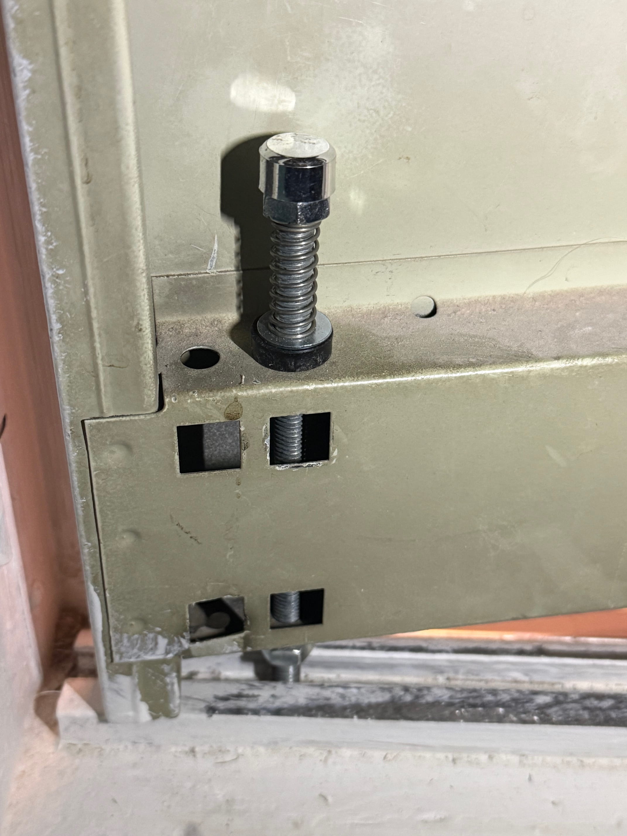

Tige guide cassée porte ancienne kz
Guide portes anciennes kz
La tige filtee de diamètre 8 plus boulon de 8 et le tour est joué
Merci pour l'info fonctionne comme une porte neuve et ne cassera plus
6 réponses
  1. en effet ,suis preneuse j'ai le mème problème ,et besoin de plus de détail ,tige guide cassée 13cm de long et trou à percer à 45mm d'une extémité,le boulon c'est pour quoi?
