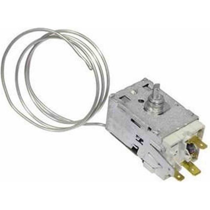

J ai un congélateur Bosch qui fait trop de froid -37°
Congélateur Bosch GSL2613FF/01 FD 7003
GSL2613F 0705 254 604
Apres avoir changé le thermostat, et le relais qui se trouve sur le compresseur toujours trop de froid -37°
y a t il une personne qui peut m aider

Pas de vue éclatée pour votre modèle .
Le thermostat est dans ce modèle ??:
Ou une sonde ??
Thermostat basique , le pointe ne doit pas être où il faut.
Sonde= relais platine collé.
Vérifier bien que le voyant orange n'est pas allumé.
Ou une sonde ??
le thermostat change et la même réf que celui d origine
Ref: 077B2054
Il comporte 4 fiches isolées
N°3
N°4 (fiche double)
N°6
2 fiches de terre
Couleur des fils: 1 fil marron avec des points blancs 1 fil violet 1 fil double noir venant du compresseur
1 fil de terre vert/jaune
pilotage des fils par un boitier de 3 interrupteurs sur platine
fil marron point blanc super congélation voyant orange est alimenté ou pas en fonction de la position de l interrupteur
fil violet voyant d alarme rouge toujours alimenté et si on appui sur l interrupteur le buzeur sonne

Bjr, pourquoi avez vous changé le TH ?? ensuite SI c est un TH d origine, que vous avez remis en l état initial et que vous n avez pas oublié le bouton super congélation (voyant orange allumé) c est que vous avez un pb sur le circuit ?? a confirmer par un frigoriste !!
> solution a court terme : brancher votre prise de courant sur une horloge de prise avec 1/2h marche 1/2h arret (a moduler en fonction de la température obtenue)
> solution a long terme : purge circuit en atelier et/ou fuite de gaz (solution onéreuse) = remplacement par un neuf ??
Pas du même avis sur circuit (purge) s'il monte à -38 c'est un autre problème (branchement) il ne descendrait pas à cette température si fuite de gaz.
Avez-vous respecté les couleurs et le branchement du thermostat. . ??? Avez-vous remis au même endroit la pointe de la sonde??? A quel endroit elle se situe??dans la mousse ..
Vérifier si sur l'arrière il n'y a pas le plan électrique.
Avant la dépose j avais pris des photos du branchement
ce qui est de la point elle ressort bien dans le congélateur elle touche même le serpentin réfrigérant
j ai même ouvert le circuit imprimé piloté par les 3 inters
1 inter marche arrêt
1 inter super congélation
1 inter voyant d alarme et qui pilote le buzeur
sur le circuit imprimé il y a 3 ou 4 résistances qui ont toutes une valeur
ce qui me chagrine ,le voyant rouge alarme reste toujours allumé
pas de schemat à l arriere
cordialement
cordialement
Si comme vous le dites tout a été respecté je ne vois que le thermostat qui pourrait avoir un défaut .
