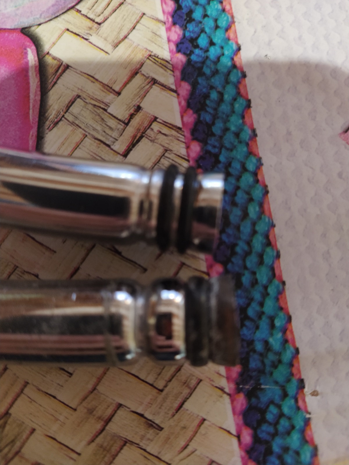

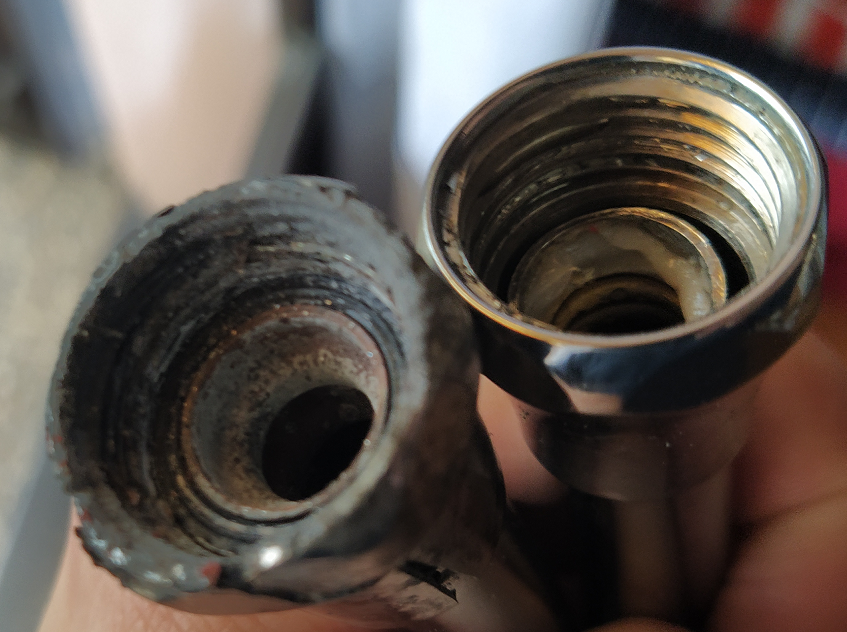

La suite des aventures du robinet indocile. J'ai reussi à degomer lecrou à la pince et je me suis retrouver avec ca en dessous :
https://www.zupimages.net/up/20/14/4yen.jpg
Le bout de plastique (noir ici) avait donc été laissé tel quel pour le montage sur le robinet ! en enlevant le plastique cela nous donne :
https://www.zupimages.net/up/20/14/qry0.jpg
On a donc le meme diametre mais ils ont reussi à enfoncer le bout de plastique noir dans lecrou je ne sais comment et c'est cela qui assurer la resistance pour faire tourner le bec :))
Vu que j'ai du degommer l'ecrou pour l'enlever de l'ancien jme demande comment je vais faire pour enfoncer le nouvel ecrou la dedans !!
stf_frmu Messages postés 38470 Date d'inscription   Statut Modérateur Dernière intervention   12 401
Bjr
C'est donc pas les 2 memes col de cygne...
loutre
ils sont identiques diametre du tube et ecrou, c juste qu'il ya eu bricolage pour le fixer en laissant le plstique qui protege les joints
