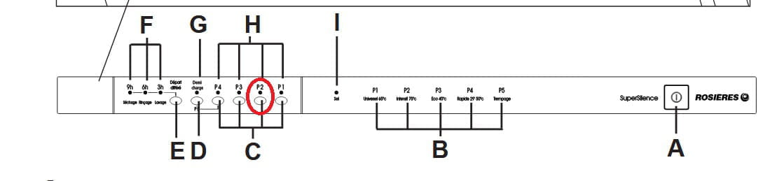

Lave vaisselle émet un bip séquencé est bloqué sur le programme 2 qui clignote. Impossible d'arrêter le son strident sauf en appuyant sur le bouton off. C'est un rosières RLF 101.
Merci pour votre aide.
stf_jpd87 Messages postés 91378 Date d'inscription   Statut Modérateur Dernière intervention   29 682
C'est bien ce bouton qui clignote??
Si c'est le seul: peut être la porte mal fermée, surtout si rien ne se passe à la mise en route
Nota vous pouvez supprimer le signal sonore
Voir sur cette NOTICE
Vous ne répondez pas à la questions.
tenter un reset en appuyant sur départ pendant 6/7s.
voir aussi ceci:
Faites cette opération qui ne va vous prendre que 2mn .
Basculez sur l'arrière à 45° votre LV pendant 2mn. Faire éventuellement un reset en appuyant sur départ 10s, et relancez.
S'il repart il faudra supprimer la fuite interne qui se trouve entre la cuve et le socle. Pour cela surélever le LV et la vidange pour mieux voir la fuite

Marie
Oui c'est ce bouton. Le reste ne fonctionne pas . Je vais essayer de le basculer. Merci
