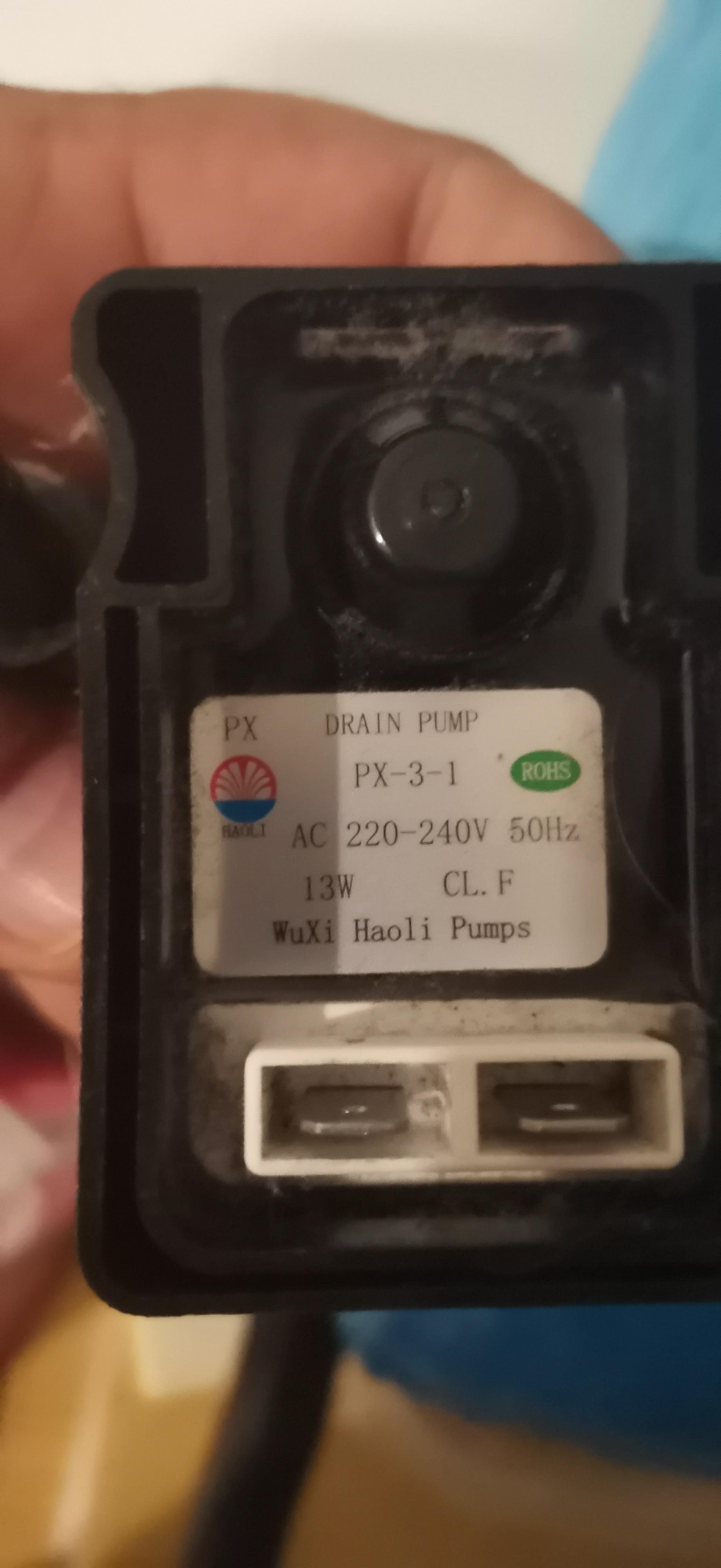

J ai un sèche linge Vedette vsf57h2dw , dont la pompe de vidange ne fonctionne plus.
Sur la pompe, il y a les références "Drain Pump PX-3-1 13W CL.F Wuxi Haoli Pumps" et je ne trouve pas de pièce de rechange.
Auriez vous une piste a me donner?
https://www.hebergeur-image.com/upload/109.20.48.63-614e2fec12c27.jpg
stf_jpd87 Messages postés 91536 Date d'inscription   Statut Modérateur Dernière intervention   29 753
Elle est disponible en vente pièces détachées

fred41 Messages postés 28 Statut Membre
bonjour,
Merci pour la réponse rapide, j'ai réussi a en trouvé une "compatible" , a 30€ en commande au sav d'un leclerc, a 30km de chez moi. on verra si ça fonctionne.
Je vous tient au courant.
Encore merci
