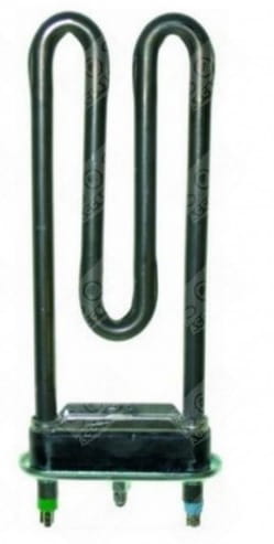

    J'ai testé la résistance de la résistance de lavage (pas de séchage) et j'ai trouvé une valeur de 1 sur mon multimètre alors que j'aurai du trouver quelque chose comme 30 ou 40 Ohm.
    J'ai donc changé la résistance (faut forcer comme un bourrin pour la sortir !) et pour le moment tout semble fonctionner normalement.
    Donc le code erreur F1 sur l'aqualtis AQD1070D69FR ne veut pas dire grand chose. il ne faut pas systématiquement changer la carte mais regarder avant tout l'état de les périphériques.

    2. Bonjour,
      Merci pour le post qui me permet d'identifier la cause de la panne. Pourriez vous m'éclairer concernant la résistance de la résistance svp ? Une image du net ou autre. Étant une chèvre en réparation je ne trouve pas en cherchant sur le net. Et j'ai peur de faire une chèvrerie ????????
      Merci par avance !
    3. Modérateur
      @Lala
      Bonjour Lala
      cette résistance se trouve dansd la cuve , pour cela il faut ouvrir la partie arrière , elle se trouve au-dessus du moteur dans la cuve. Lire le message N° 2

      J'ai fini par trouver la résistance merci!!! Elle est en bon état et répond bien au multimètre.
      Au départ j'avais un code erreur f05. C'est pour cela que je souhaitais vérifier la résistance ainsi que la sonde qui sont ok.

      Si la résistance est bonne elle doit faire environ 26/28Ω
      Mais il faudrait être sure qu'elle soit alimentée en 220V en cours de lavage? Donc mise en place d'un contrôler sur les fils de la résistance
