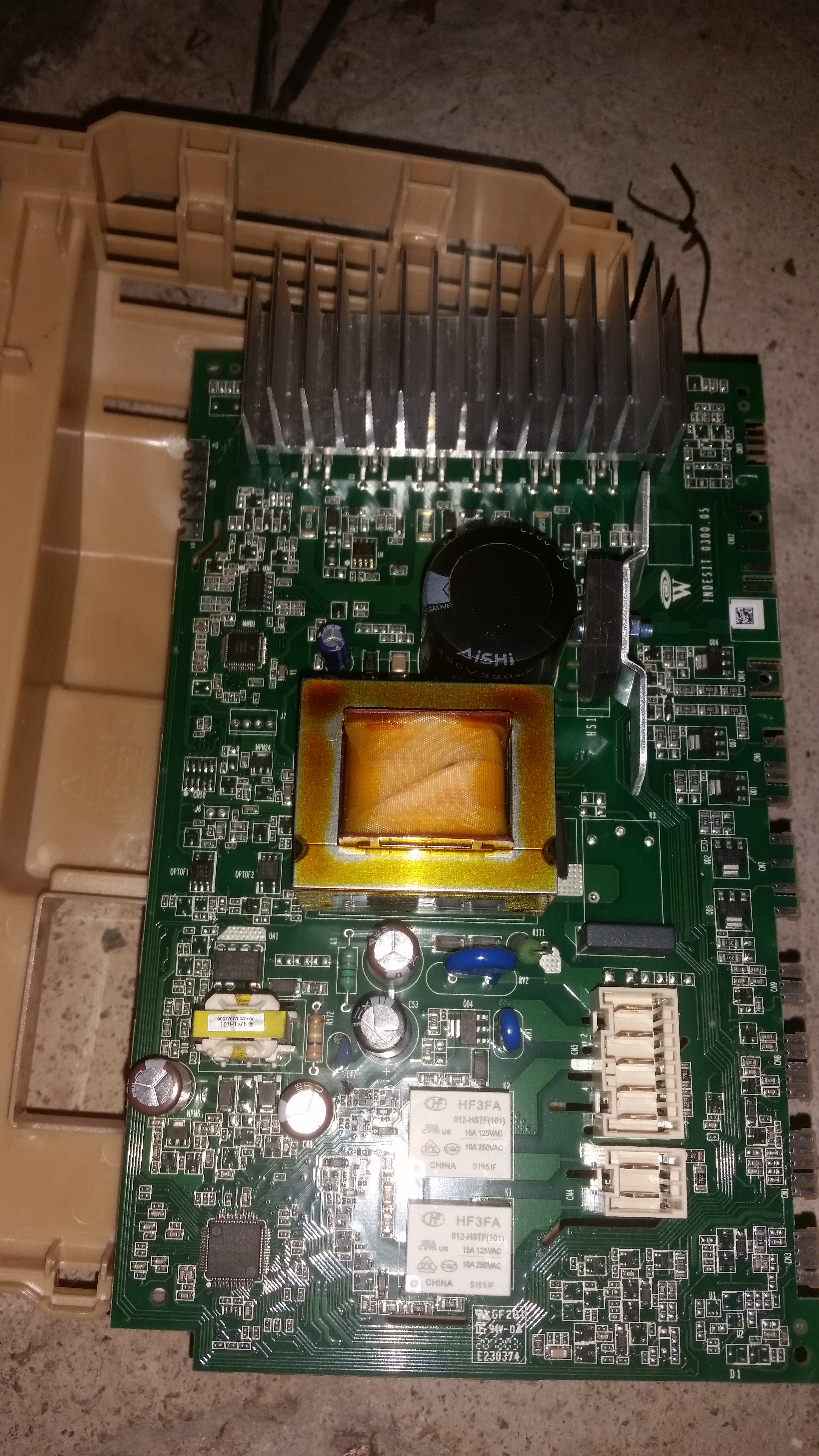

la machine est une une Indesit BWA 91483 X W FR qui a à peine 3 ans.
Symptômes : le programme s'arrête dès le lancement, la machine vide ne prend pas l'eau, vidange sans arrêt (la pompe tourne, le filtre est débouché ainsi que le tuyau de vidange que j'ai démonté et vérifié). J'ai vérifié en aval de la pompe, mais pas en amont (entre la cuve et la pompe de vidange). Cela dit, je ne vois pas pourquoi la machine enverrait l'information à la pompe de vidange même s'il y avait quelque chose de coincé en fond de cuve.
La machine clignote et vidange avant même avoir prit de l'eau. J'exclue donc une fuite.
Voici la vue éclatée : https://www.transfernow.net/en/dltransfer?utm_source=vueeclatee
Les voyants qui clignotent sont les suivants :
Ayant lu ici et là que les machines Indesit avaient une faiblesse au niveau des condensateurs sur la carte électronique, j'ai démonté celle-ci pour les vérifier. D'une part, ce ne sont pas les mêmes que sur les machines dont les utilisateurs ont résolu la panne en changeant ces condensateurs, et d'autre part, ils ne semblent pas du tout sous dimensionnés ni endommagés.
Les traces plus sombres sont juste un mauvais reflet dût à mon appareil photo. Les contacts sont tous impeccables.
liste de condos :
25v 1000uF
25V 470uF
450V 10uF
450V 608uF
25V 100uF
450V 330uF (le gros machin)
Avez-vous une idée ?
A part une panne électronique, ou éventuellement une lingette coincée en amont de la pompe, je ne vois pas.

Bonjour,  avez vous trouvé la solution ? J'ai exactement la même panne et rien d'anormal.
stf_jpd87 Messages postés 91329 Date d'inscription   Statut Modérateur Dernière intervention   29 658
Ce problème est généralement lié à une régulation de la basse tension.
Dans de nombreux cas les condensateurs de régulation sont défectueux . Soient bombés, soient défectueux.
Pour le prix il reste intéressant de le changer.
Mais cela reste une hypothèse.
