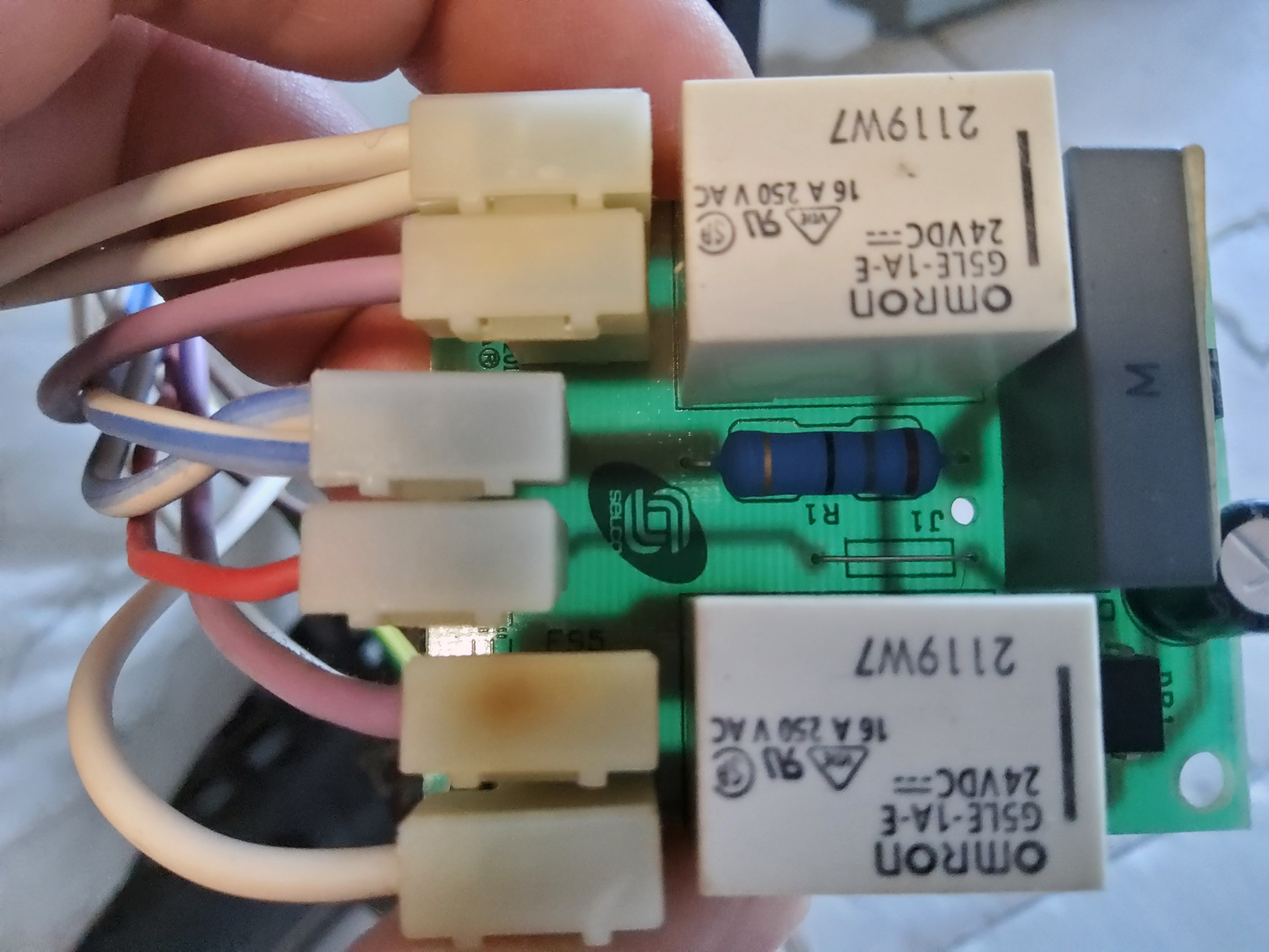

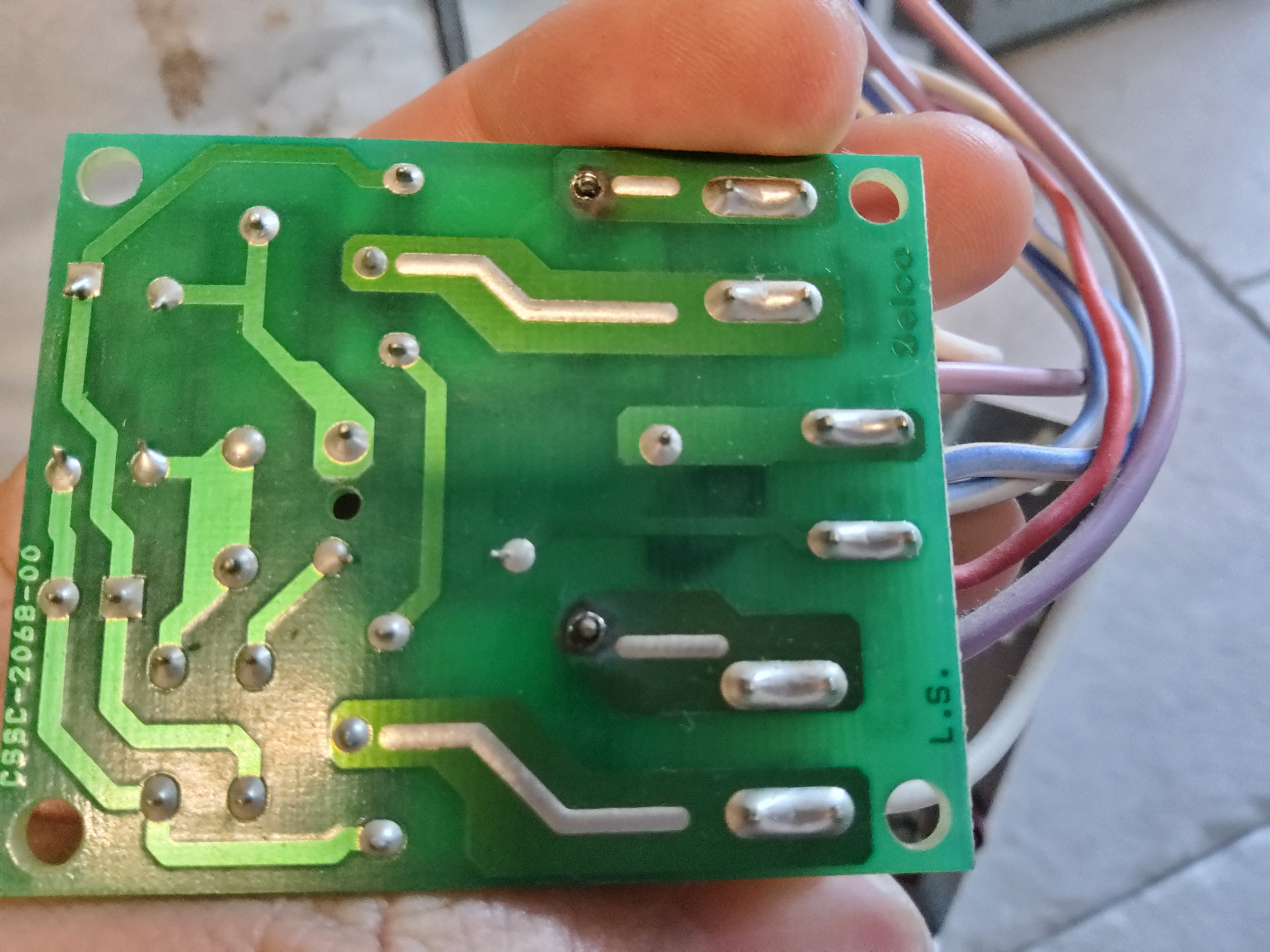

En revanche , j'ai pu constaté ceci sur la platine électrique...
https://www.zupimages.net/up/23/34/akjc.jpg
https://www.zupimages.net/up/23/34/1w4e.jpg

stf_jpd87 Messages postés 100892 Date d'inscription   Statut Modérateur Dernière intervention   29 290
Sur les photos vous avez une soudure sèche en l’occurrence pas de passage du courant ce qui pourrait correspondre à votre panne refaire la soudure et refaire essai avant de commander la platine. .

Je viens de changer la carte de puissance (avec les relais) et effectivement la chaleur tournante refonctionne.
Cout de la réparation 50€ et un peu d'huile de coude.
